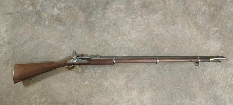

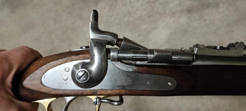

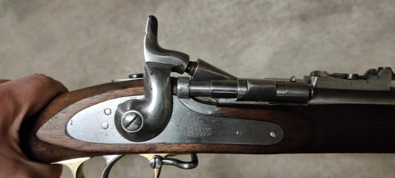

Fotos del arma:

Fotos del arma:

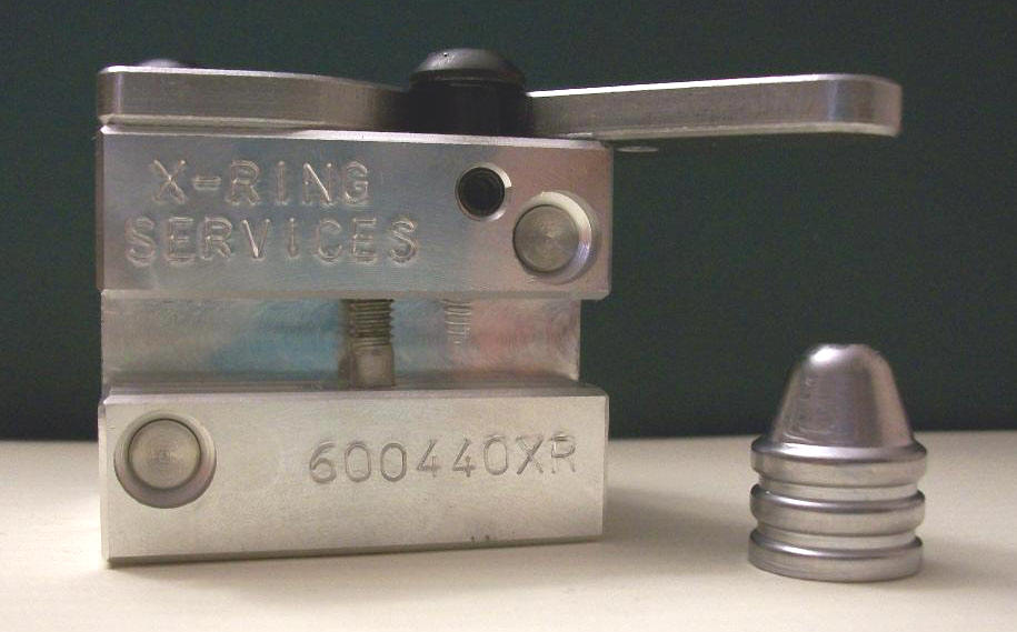

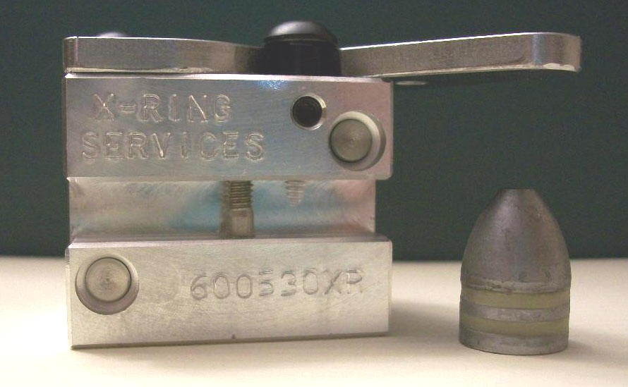

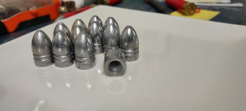

Hola
Yo tambien tengo un .577 Snider de tres bandas hace muchos años y te puedo decir que el calibre de .577 tiene solo el nombre, realmente la bala que montaba era una minie .590 o incluso .600 por eso tu punta vuela erratica,te patina por las estrias y no gira,ademas la bala lleva un taco conico de madera o de ceramica encajado en la trasera de la bala, para obligarla a abrir la faldilla con las gases del disparo y clavarse en la estria. Todo un arte jejeje
Para tu consuelo te dire que yo tambien cometi tambien el mismo error , empece con una minie .577

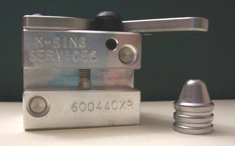

Estos son los moldes que te funcionaran.

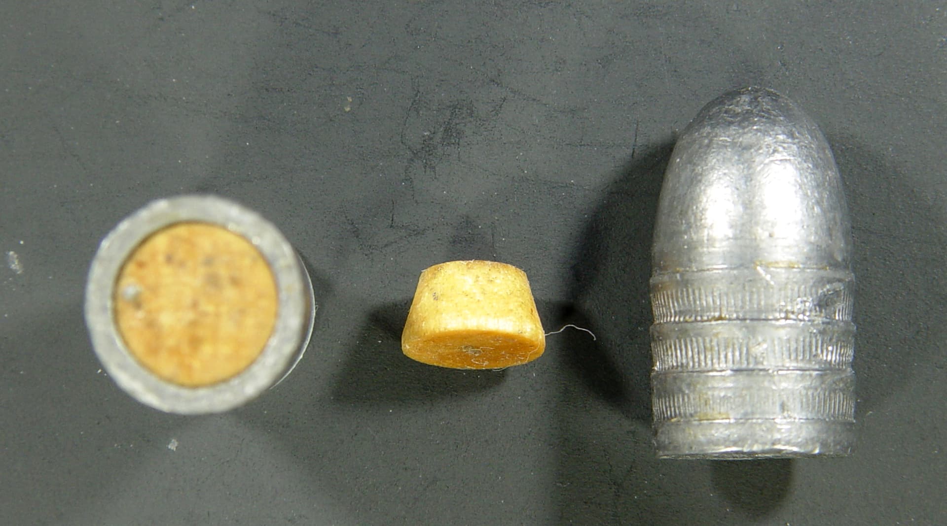

Hola
La cuña es muy fácil de hacer,yo compre una tabla del grueso de la cuña y con una fresa conica taladre 20 huecos conicos,después se rellenan con una espátula de cualquier pasta,yo utilicé el mortero que se usa para sellar las juntas de los azulejos, cuando se seca el mortero le das un golpe y saltan,si alguna no salta la empujas por el lado pequeño con un palito y listo.
No hay ningún peligro para el cañón puesto que la cuña queda embutida en el interior de la falda de la bala y nunca lo toca
Yo noté mucha más precision cuando empecé a utilizar la cuña.

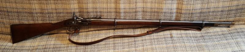

Este es el mio.

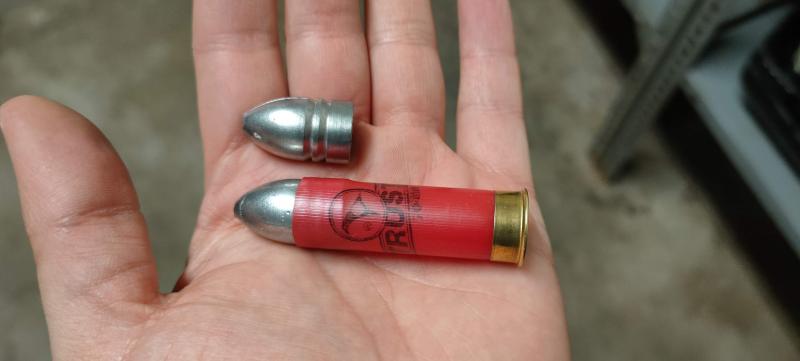

Al tema con las pruebas realizadas el viernes, tire con el Snider de 3 bandas a 50 metros y los resultados fueron mucho mejores que la primera vez, ya hace un agujero perfecto sobre la diana y agrupa decentemente (estuve tirando sin chaqueta y sin apoyos, vamos, que se le puede sacar mas partido a la misma munición) la verdad es que salí contento.
Probé también el de 2 bandas y tira bastante bien, se me van altos los tiros, pero ya ajustare mejor el alza en la medida de lo posible y le daré mas caña cuando pueda, también agrupa bastante bien.
Al final tire 10 cartuchos, de los cuales 2 fueron con el de dos bandas y el resto con el de tres, en la diana solo se ven los impactos del de tres bandas (dos agujeros parcheados que tire a 25 metros primero, el resto ya a 50 metros)
El cartucho se componía de: casquillo de cartucho del calibre 24 recortado a lo largo para dar su medida, recalibrado para cerrar el "cuello" para que se sujete la punta y con carga de 31gr Suiza 3 (2Fg) y resto sémola, la punta presionada contra la sémola.
El tema de usar cartuchos de escopeta del 24 es que por una lado, tienes disponibilidad de munición "barata" aunque tengas que trabarlo más que de normal y que no dependes de los Dies, el contra es que a veces, la aguja se clava en el pistón porque son blanditos y es un poco coñazo sacar la aguja del pistón.
Tengo pedidos los Dais originales que espero que no me tarden mucho en llegar y a partir de ahí recargare con su cartucho de latón original.

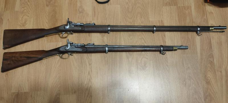

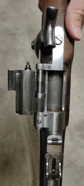

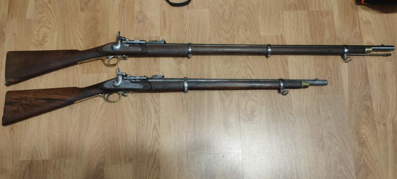

Os pongo la foto de los dos Sniders, el de 3 bandas y el de 2 bandas.

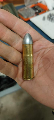

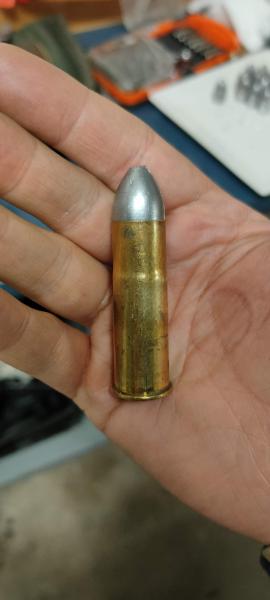

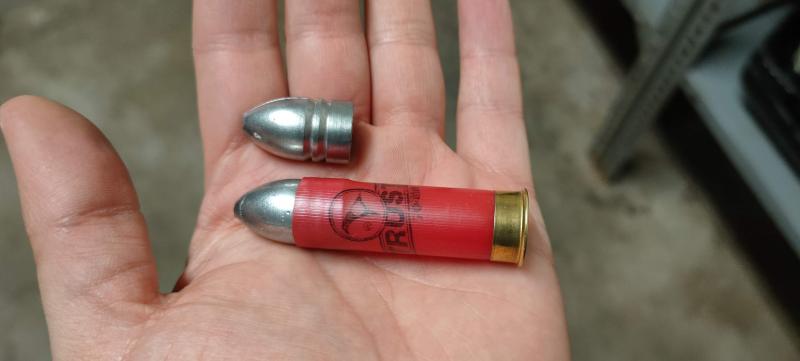

Bueno, hoy lo he podido estrenar como es debido el de 3 bandas en la competición de armas históricas de Pamplona en Nuñez de castro militar y la verdad, que con las cargas que expuse, he hecho 94 pts. He de decir que me ha sorprendido muy gratamente el rifle, no me esperaba esa puntuación ni por asomo.
La carga: cartucho calibre 24, recortado a la altura del cartucho original, el cuello del cartucho lo he recalibrado para poder colocar la punta y que quede apretada, 34gr de Suiza 3 (2Fg) sémola de trigo hasta llegar al "cuello" y punta presionada contra la sémola. Las puntas son las que fundo con el Die de Lyman del .577 que menciono al principio y se ve en fotos. Dureza 18 escala Brinell
Cuando me llegue todo el material de recarga para poder recargar con su cartuchos originales lo probare en ellos a ver si va igual.
Espero que sirva de ayuda a los que tengan esta magnifica arma.
