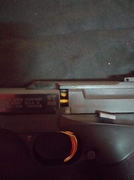

Me estoy estrenando en este mundo con mi primera arma y me encuentro con un problema.
El arma es la Buck Mark Contour Grey URX del 22. He ido 3 veces al campo de tiro y se encasquilla cada dos por tres. La limpie después de ir la segunda vez el campo de tiro pero el otro día seguía con problemas.
Lo que yo veo es que se encasquilla porque parece que la corredera no consigue empujar el cartucho completamente, de hecho en muchas ocasiones que ocurre esto, empujo yo la corredera a mano y termina de introducir el cartucho en la recamara. El arma es nueva.
¿Alguien sabe a qué es debido esto? Tendré que llevarla a la armería donde la compré para que la revisen.

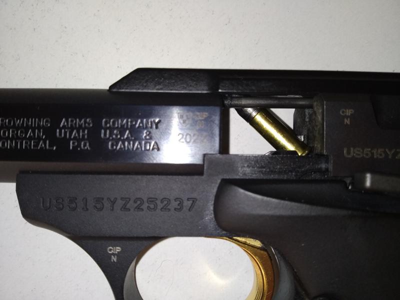

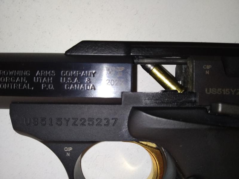

Sabra escribió:La mía era muy pijotera con la munición si tenía exceso de parafina, con Geco y Norma se trababa de seguido, CCI cero fallos. No tengas miedo de desmontarla que es muy sencillo, tan solo recuerda que en la placa que contiene el alza, tornillo corto delante y tornillo largo detrás, y echarle un poco de esmalte de uñas o fijatornillos a los mismos. En este vídeo que te lo explica muy bien. Saludos.
https://youtu.be/ljFzx2EDj2I?si=5-n9FPGotJWRhwGR
A mí me pasaba lo mismo con las Geco y Norma. Más tarde me dí cuenta de que es exactamente la misma munición. Llevan la misma marca en el culote y las fabrican en la fábrica RWS de no sé qué parte de Europa. La cera que llevan no es el problema, aunque ayuda. Se la quité a una caja y pasaba igual. Aguantaba unos tiros después de limpiar el arma y después trabas, unas veces quedaba la vaina en recámara, otras en la ventana de expulsión... AL final llegué a la conclusión de que ensucian mucho y son calentitas de narices. Se dilatan y quedan en recámara y a sacarlas a baquetazo. Con CCI, S&B y alguna marca más no he tenido ningún problema así que el armar no es que sea muy pijotera es que esa munición no ayuda. En cambio, en una GSP no ha interrumpido nunca. Como tenía que gastarlas pues entrenando las iba intercalando con CCI y entonces no tenía interrupciones. Igual una en 100. Y lo de los fijatornillos, es así.
Le pasaban cosas como estas...

Javivaz pues se me queda a veces como en la foto que se ve más el cartucho, solo que de otra forma, si empujo de la corredera entra.
Como el arma está en garantía porque acabo de comprarla, antes de tocar casi prefiero llevarla y que la revisen ellos, la semana que viene la llevaré.
