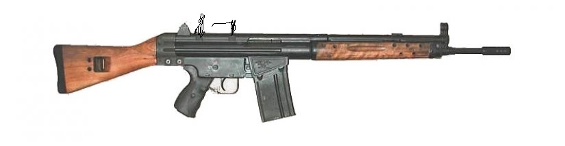

Buenas tardes compañeros.
Tengo un problema con mi Cetme mod C, no expulsa las vainas al disparar, el conjunto de cierre se queda a la mitad de la ventana de expulsión y no llega a expulsar la vaina con lo que tirando de la palanca de expulsión si que lo hace fácilmente pero al introducir otro cartucho, dobla un poco el proyectil.
Lo he desarmado al completo y vuelto a montar, le he quitado las monturas y vuelto a disparar, lo he limpiado a conciencia y vuelto a disparar pero sigue igual la interrupción.
Alguien puede darme una solución? Gracias compañeros

Gracias a todos por la ayuda, quite la montura y solucionado el problema, mecaniza y expulsa perfectamente, el problema era la montura simplemente era lo que producía las interrupciones.
