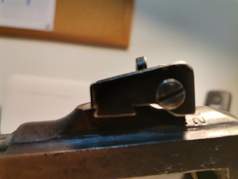

A ver si alguien me puede syudar. He comprado una carabina M1 Inland Division del año 42 y en la intervención no me hacen el cambio de nombre por que la mira de acero regulable tapa el nombre del fabricante. La mira esta montada en cola de milano y tiene hechos dos punzones a cada lado para que apreté y no se mueva. No tengo la herramienta para montar/desmontar y si no es imprescindible preferiría no hacerlo a las bravas. Alguien sabe a quien se la podría llevar por Barcelona, que sepa lo que se hace, para que me la desmontase sin dañarla y así poderla llevar a la intervención de Travessera? O bien el método menos dañino para hacerlo yo mismo?? De momento la he bañado en WD40...

Si está fijada con granetes, la única solución es quitar o romper el metal, o sea que lo de hacerlo sin recurrir a la fuerza puedes olvidarlo.

En serio?? Cuando dices granetes a que te refieres?, hablas de los punzonados hechos? parecen hechos para retener el metal, no??

Buenas noches fray pistolas y gracias por contestar. Adjunto las fotos a ver como lo veis...

Fotos adjuntas Benelly

Y calentando el armazon por debajo de la mira con un soplete no se dilataria el acero y soltaria la mira sin necesidad de partirla con una radial????

Esos "punzonados" de los que hablas, se llaman "granetes" por la herramienta con la que se hace, pero en el fondo es lo mismo. La diferencia está en que el punzón va a agujerear y el granete sólo a deformar.
No creo que con calor puedas debilitarlo tanto, pero a lo mejor tampoco hace falte llegar a la radial y con la Dremel, o una lima y paciencia, puede haber bastante. Peo en el foro hay amigos que saben muchísimo más que yo de estas cosas, y seguro que dicen cosas más sensatas que mis aportes; no dudes en dejar mis sugerencias como última opción y probar antes cualquier cosa que te digan.

se usa una herramienta
Nada de Martillo
en EEUU cuesta 89 dolares
https://www.sarcoinc.com/m1-m2-carbine-rear-sight-tool/
ya mas barato es liarte a martillasos

puede que un armero tenga algo parecido o que
pueda sacarcar el alza de una manera que no rompa nada
y un armero puede fabricarte una herramienta como la del video para quitar el alza
