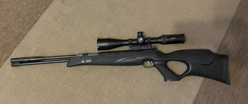

Siempre me gustó el modelo en negro de esta carabina, pero la culata sintética me tiraba para atrás. Solución: cojo la de madera y le cambio el color . Espero que os guste.

Queda realmente chula!!!. La verdad es que el tema de las culatas sintéticas a mi tampoco me acaba de convencer nada.
Cual ha sido el proceso???? Solo lijado y pintado o hay algo mas????

Decapado químico, retirando el barniz con un cepillo de nylon para no dañar la madera. Una limpieza final con lejía y 4 manos de Krylon ultra-flat . Al final cuando ya está perfectamente seco , un suave pasada de cera neutra de ebanista.

Tiene buen aspecto. No se si es por la luz de la fotografía, pero parece que ha perdido algo de profundidad en las zonas de los picados. Espero que que no sea así, que sea falsa apreciación... Un saludo.

JoseHilario escribió:Tiene buen aspecto. No se si es por la luz de la fotografía, pero parece que ha perdido algo de profundidad en las zonas de los picados. Espero que que no sea así, que sea falsa apreciación... Un saludo.
Efectivamente, es un efecto producido por la luz. Los picados están perfectamente . :D
