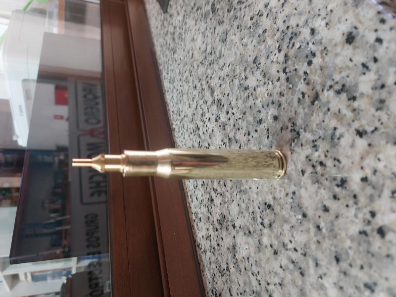

A ver si soy capaz de poner una foto de un dosificador para cebar cazoletas hecho con una vaina del calibre 50 BMG .El dosificador en sí lo vende Stiffters en Alemania. Lo que he hecho es hacer un casquillo de bronce que entra a presión en el cuello de la vaina con rosca interior y el dosificador rosca en el casquillo.

Podrias indicarnos donde comprar el dosificador?

Stifters gunflints en Alemania.
