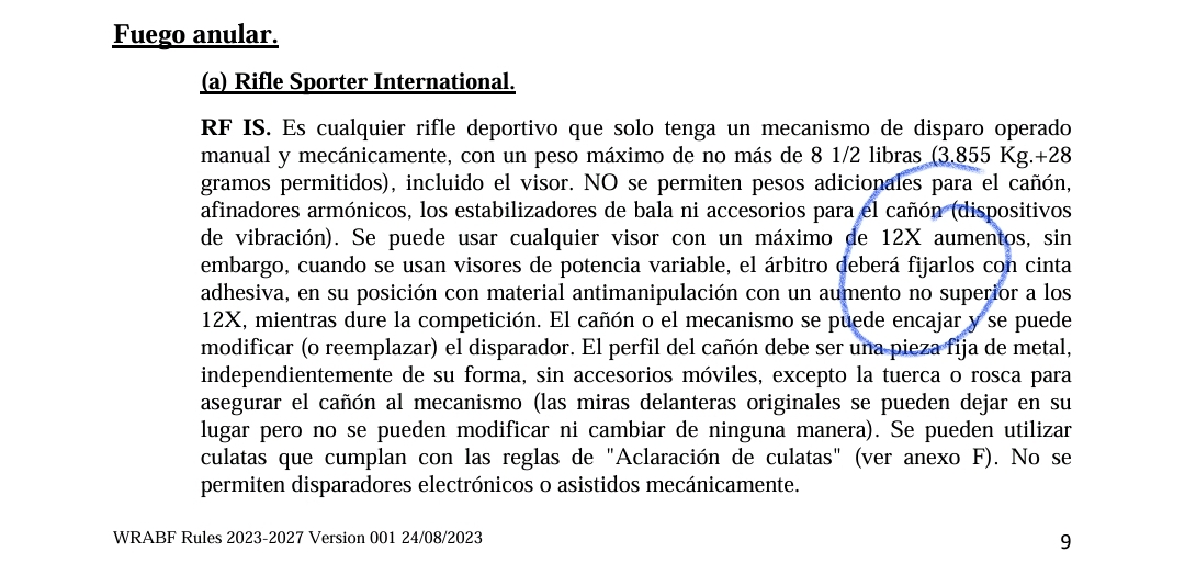

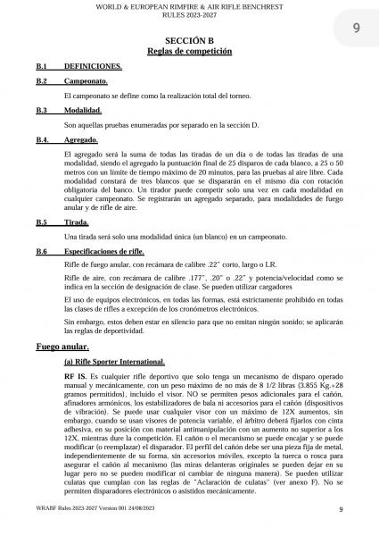

Comentan en mi club que a partir de enero cambia la Normativa de BR 50 en cuanto al tipo de blancos y que la categoría Sporter admitirá visor de hasta 12 aumentos.
Me gustaria tener mas información al respecto.
Otro tema que quiero aclarar es que si en Sporter se puede tirar con doble gatillo "al pelo", como pueden llevar las Sako Quad y algunos modelos antiguos da Anschutz i Walther (Típico de carabinas de caza en algunos países centroeuropeos).
Según un forero argumenta que es un sistema mecánico de asistencia al disparo y yo creo que no dado que viene de fábrica y no es para nada distinto a taner un gatillo de competición o uno de serie afinado al máximo.
Saludos y gracias.

JordiLB escribió:Hola jafura,
Gracias por aclararme lo del Sako.
Ahora a la espera de la nueva normativa si es cierto.
Saludos,
JordiLB
Hola, buenas:
He encontrado esto: http://www.wrabf.com/documents/WRABF%20 ... 202023.pdf
Parece que ya está en vigor lo de los 12X (pág. 12) del 2023 al 2027.
Es reglamento WRABF, no sé si es el que rige aquí...
Ya comentáis, si acaso.

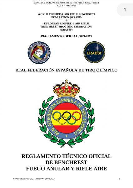

En la página web de la Federación Catalana de Tiro sale éste, ¡pero dice que es válido hasta el 29, no hasta el 27!
https://fcattir.cat/wp-content/uploads/2023/08/23-08-23-ALTA-PRECISION-BENCHREST-FUEGO-ANULAR-Y-RIFLE-AIR.pdf
shootersesp
Mensajes: 880
Registrado: 20 Dic 2012 15:34
Re: Nueva normativa para BR50
Mensajepor shootersesp » 31 Mar 2024 20:40
Yvan5 escribió:En la página web de la Federación Catalana de Tiro sale éste, ¡pero dice que es válido hasta el 29, no hasta el 27!
Muchas gracias por el enlace.
Parece que en Sporter no ha cambiado nada.
Es curioso que este reglamento esté en la Federación Catalana y en la nacional no aparezca por ninguna parte, ya que teniedo el escudo de la nacional en portada entiendo que está aprobado por ellos.
