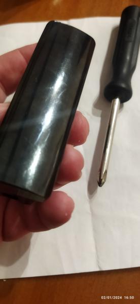

Hola y muy buenas, compañeros del foro.
Pues resulta que tengo este cargador de rifle, el cuál quisiera identificar para que marca y modelo de rifle pudiera ser válido, mide 9,5 cm de largo Y creo que es para dos o tres cartuchos de capacidad.
En el mismo, no pone leyenda alguna ni de calibre ni de marca, Solo una pequeña leyenda en inglés de " STD LONG CAUTION USE ONLY CAL STAMPED BBL ".
Gracias de antemano por vuestra inestimable colaboración

Más fotos del cargador en cuestión.

Buenos dias
Como me ha llamado la atencion la forma de este cargador he buscado en San G..gle la frase en inglés. esta me ha llevado a una referencia de "Savage 11 Trophy Hunter Magazine" y siguiendo trasteando he llegado a
https://www.theoutdoorsupplystore.com/products/savage-55254-magazine-111-110-116-trophy-hunter
https://www.theoutdoorsupplystore.com/collections/magazines/products/savage-mag-55252-270wsm-300wsm-2-shot
Las fotos de estos anuncios se parecen mucho a la del post, el calibre no se si cual puede ser
Saludos y un buen 2024

starfigther escribió:Hola y muy buenas, compañeros del foro.
Entiendo que STD es la abreviatura de STANDARD por lo que supongo este cargador será para un rifle de cerrojo de acción larga, STD LONG. El resto de la frase solo dice que se utilice el calibre estampado en el cañón, BBL es la abreviatura de BARREL, no es que te aclare mucho tu pregunta pero "hasta ahí puedo leer" :lol: :lol:

alectoris escribió:Buenos dias
Muchas gracias por su información "Alectoris" y sí, creo que decididamente es un cargador de un rifle de cerrojo marca Savage y muy posiblemente del modelo 116 en Cal. 300 WM.
He sacado otro enlace donde viene el mismo cargador y lo único que puede variar es la capacidad, de 3 a 4 cartuchos, estando permitido ambos al ser de acción de cerrojo y no semiautomático.
