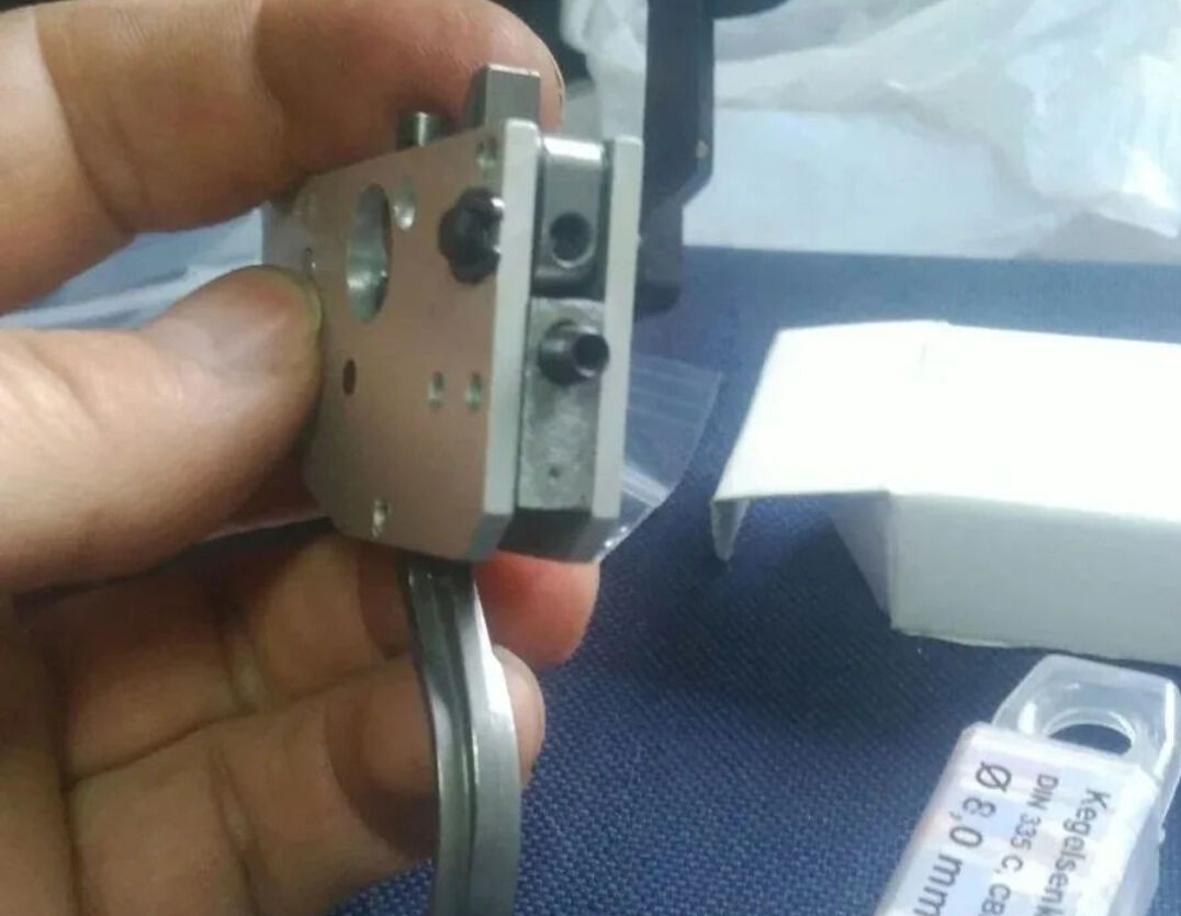

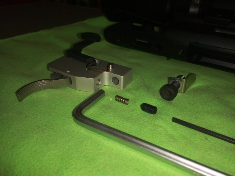

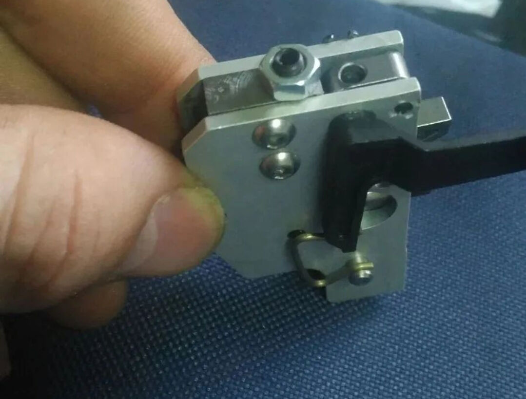

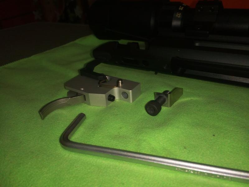

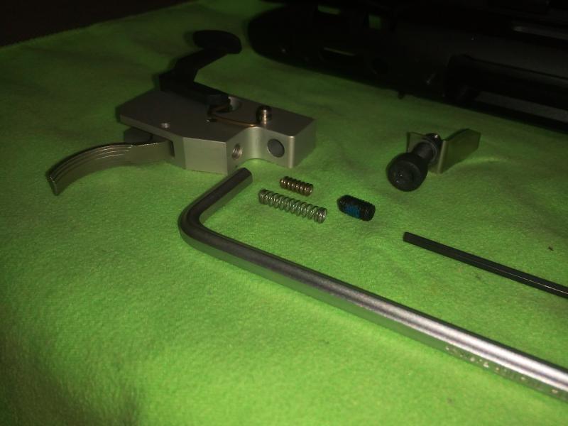

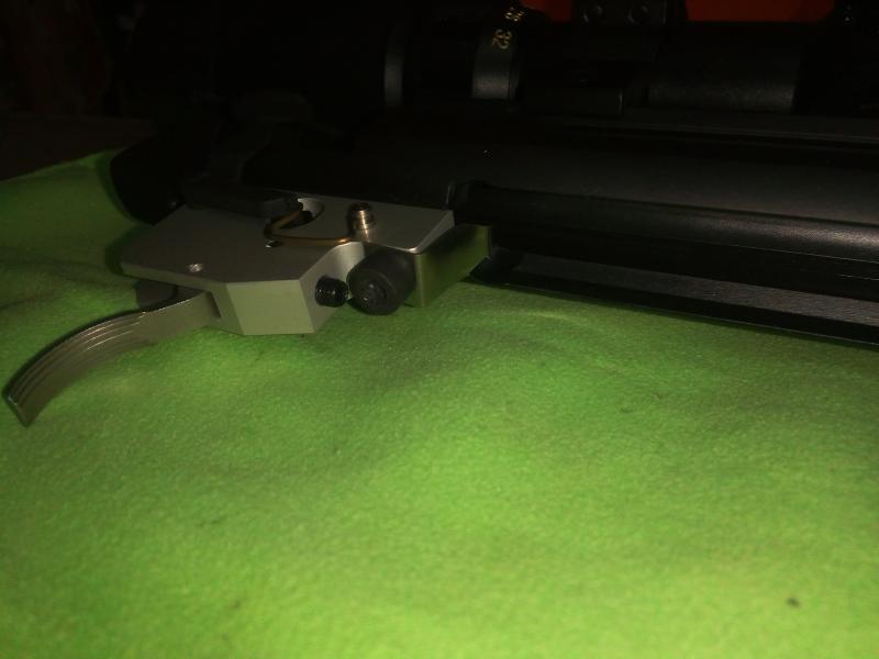

Hola compañeros,
hace tiempo encontré en Youtube un video en el que sustituian el muelle del disparador a un Tikka T3 por otro mas flojo para aliviar la presion del mismo. No he sido capaz de encontrarlo y por eso he hecho unas fotos de como hacerlo pues se lo he hecho al mio con el famoso y bien reputado muelle del boli.
Como no tiene ninguna ciencia creo que solo con ver las fotos ya sabreis como hacerlo. Tan sencillo que cualquiera puede hacerlo sin miedo a cagarla.
La unica "precaucion" si es que hay que tener alguna, es no extraviar un pin que va detras del muelle que puede salir con el.
Por lo demás todo funciona correctamente y por supuesto el disparador va mucho mas suave.

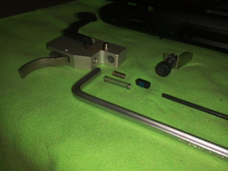

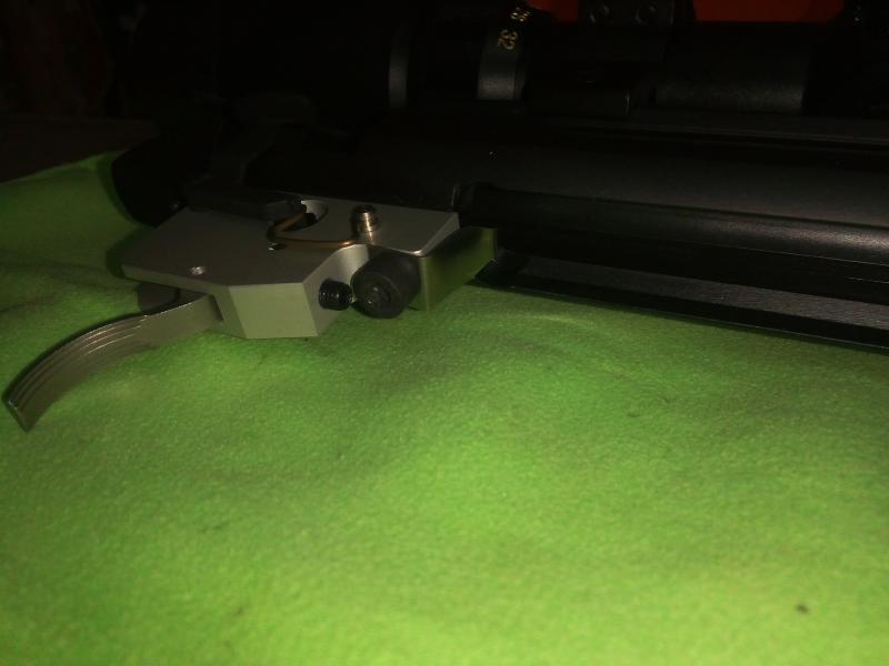

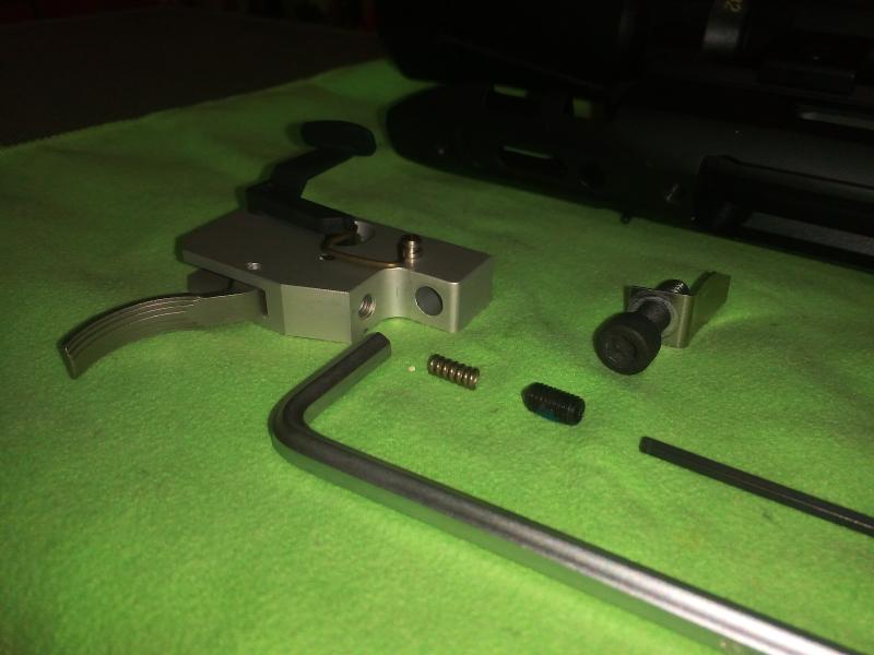

Mensajepor lolo10 » 24 Jul 2016 01:10
Una foto más y listo el bote.
Aunque el muelle del boli es mas largo cabe perfectamente en el alojamiento. Si lo cortamos tendremos menos peso aun. Yo lo he dejado entero de momento y se nota bastante mejora.
Espero que os sirva.
