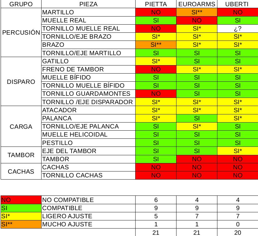

Como te comento en el privado, subo aquí una tabla (que subió algún compañero pero no recuerdo quién, mi agradecimiento y mis disculpas si lee esto) de compatibilidades con Santa Bárbara que, aunque no es tu caso concreto, es bueno tener. Parece que la palanca es más compatible entre marcas que otras partes del revólver (martillo, etc.)

Pues el compañero que hizo la tabla es un artista. Lástima no tener un Santa Bárbara.
Espero que al haber sido la empresa San Paolo absorbida por Euroarms, fuesen compatibles... Tengo que enviarle a Trelles las medidas de la palanca para que me confirme la compatibilidad con Euroarms y San Marco.
