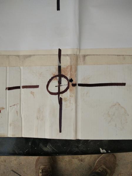

como prometido, os vengo a traer la diana a 100 m del otro día. un buen blanco del que fuimos modificando poco a poco la deriva hasta dejar fino fino!!!
hay un pequeño gatillazo... pero fui yo jejeje
Con la irrupción masiva en Europa de las armas deportivas del 30-06 y el 308 en la década de los 70 del 10
blanco final a 100m cal 8x57js hornady170g interlock
aquí lo teneis!! que os parece!!?
objetivo conseguido no?? :wink:
pues para más inri, finalmente como os dije, pude sacarlo al monte y estrenarlo!!!
un lance precioso, 130 metros a la carrera, una jabalina de 100 kg tiro certero
en fiinn
una gozada!!
no penseis que aquí acaba esta aventura...
en breve iremos al campo a ver las velocidades que es capaz de sacar jejejeje y así, aunque no haga falta para nada, terminar el estudio
aabrazote señores!!

Enhorabuena,
Espectacular el rifle, la agrupación y el lance.
Yo tengo preparada dos cargas con la misma punta, he recargado con dos polvoras distintas Maxam GDB111 y vitha. N550.
Las dos entorno a 800 y 810m/s.
Ya tengo ganas de probarlas en carne.
De agrupación no me he preocupado mucho, es para batidas y ni el visor ni el apoyo dan para mucho. Aparte de que el material esta escaso. :(

muuchas gracias! con la 550 seguro que obtienes buenos resultados. de la otra no te puedeo decir porque no la conozco!!
lo que sí te diré es que creo que has hecho el enfoque de la recarga, al revés.
te explico:
en mi caso era para cazar, pero aunque hubiera sido para tirar, lo que me interesa es que llegue al objetivo, a donde yo apunte, ahí vaya la bala. que vaya más o menos rápido o lento (dentro de los márgenes evidentemente) es secundario
al final si en vez de tener una velocidad de 3500 fps, estás sobre los 2700, piensa que entonces tu cartucho se asemejará en balística a un 303 british (cartuchazo por otro lado) aunque con limitaciones. pero siendo un cartucho que ha cumplido con honores durante muchos años, y aun así mata estupendamente
qué quiero decir con esto: una bala rápida que no va a su sitio, puede tener la velocidad de la luz pero va a ser poco efectiva!!

Jaja, ya te entiendo.
Las he probado a 100m y entran en unos 8cm. Con visor de 4 aumentos.
Suficiente para los tiros que voy ha hacer, si tengo un tiradero mas lejano tengo un 7mm que lo tengo mas fino.
La velocidad es suficiente para esa bala. Y el rifle es un Santa Barbara mod. A ( veterano) y no me fio de apretar mucho las cargas.
Gracias igualmente por el consejo.

naada nada!! perfecto entonces! 8 cm a 100 metros con un 4x es una pasada, enhorabuena por ello!!
la velocidad, como dices, de sobra, y el rifle, una pasada también. puedo decirte que tengo un S.B. luxus en 300winmag y también, aunque como dices, veterano, una maravilla
eran buenos rifles si salían con coladas de aceros buenas :wink:

Felicidades, buena agrupacion y fantástico lance!!!
