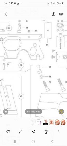

Hola a todos:
Querría hacer una consulta:
La walther gsp primera serie llevaba atornillada la cacha lateralmente. Luego, las siguientes series, venían con tornillo desde abajo que alcanzaba una pieza en la estructura de la pistola.
Mi pregunta es si la cacha de la 2a serie podría acoplarse, taladrando la madera por los laterales a la pistola de 1a generación , que no lleva para recibir el tornillo desde abajo.
Gracias por adelantado.

Poderse, se puede.
Ahora bien, Walther vende la pieza y el tornillo donde se sujeta la cacha que no va con dos tornillos laterales, y se sujeta perfectamente a los armazones de 1° serie como tú los llamas.
Yo me compraba la pieza y no taladraría la cacha.

Sabes que la parte de la estructura interna que sujeta el tornillo de las cacha moderna es una oquedad que simplemente alberga la piececita de la hembra del tornillo. Entra por acoplamiento, sin roscas. También la tiene la antigua?? Yo solo puedo ver la mía que es de segunda generación. Donde acopla la 55.

La mía es de las antiguas y tiene ese hueco. No obstante, quita las tuyas y verifícalo.

La persona que tiene que acoplar la cacha me comenta que es macizo el terminal de la pistola. ....A ver si envía fotos y vemos cómo es.
