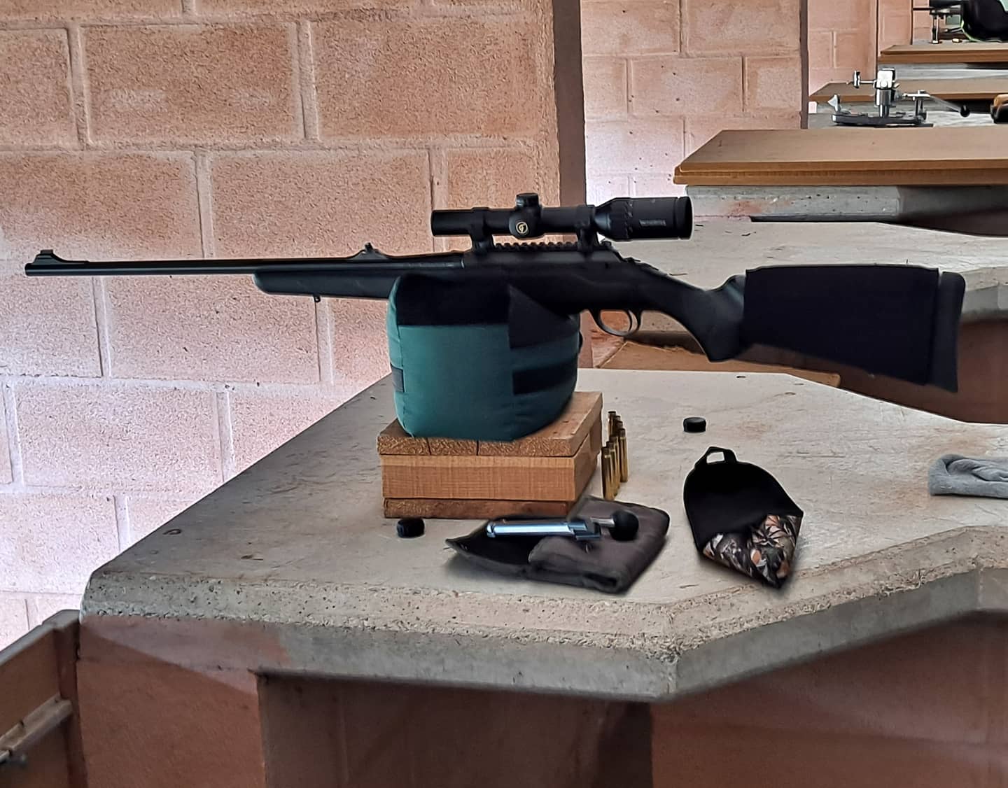

Re: ¿Cómo tira tu rifle de caza?
Bueno, me voy a estenar en el foro preguntando que me registré ayer aunque lleco varios años leyéndoos:
Entonces para evaluar la agrupación y centrar un rifle (en mi caso para cazar) qué apoyo es mejor ?
Sacos de tiro delante y detrás ?
Yo normalmente pongo cualquier cosa delante (lo que encuentro) debajo del guardamano y un saco atrás debajo de la culata. Pero veo que debería tomármelo màs en serio, no ?
Saludos,
Francisco
Saludos,
Francisco
FrankElk escribió:Bueno, me voy a estenar en el foro preguntando que me registré ayer aunque lleco varios años leyéndoos:
Saludos,
Francisco
Hola, Francisco. Lo primero quítate la idea de poner cualquier cosa delante, justo eso es lo que no vale, detrás tampoco pero al fin y al cabo delante es donde tienes realmente la máquina, detrás solo hay madera o plástico. Ten en cuenta que el apoyo delantero es lo más importante porque es donde se situa el cañón y hay que dejar que sus armónicos vayan por libre pero con un apoyo suave y mullido, no algo duro como una madera o atarlo a un banco de tiro, porque que esté fijo tampoco es bueno. Usa un saquete de tiro relleno de arena de playa, eso es de lo mejor, pero que si no tienes acceso a la arena de playa o simplemente no te quieres molestar, rellénalo de arroz o de lentejas, ésto ultimo se usa poco pero te aseguro que funciona muy bien.
Detrás si apoyas pues mejor pero sino acomódate bien y empoma la cantonera en el hueco del hombro, y usas la mano que tienes libre para servir de apoyo debajo, quedando una sujección firme con tu cuerpo y que realmente será lo más aproximado a un tiro de caza.
El saquete no te calientes la cabeza, por 7€ u 8€ tienes uno de Aliexpress copia del Caldwel, y vas sobrado. Es el de la foto.
Salud/2.
Muchas gracias Laeas:
Ya sospechaba yo que hacía algo mal ... Porque ha habido ocasiones que he obtenido grupos bastante decentes y otras que he obtenido cosas erráticas (sin cambiar de munición).
También tengo inconsistencias entre una sesión de tiro un día y la siguiente otro día. Yo le daba vueltas a la cabeza que si el visor, que si tenía un mal día ...
Voy a intentar agenciarme un saco delantero aunque sea normalito a ver si consigo, al menos, CONSISTENCIA que es lo que no veo. También es verdad que uno no está todos los días igual, ni el tiempo (sobre todo la temperatura, q aquí en Zaragoza hay muchos días que mejor ni probar por el calor tan exagerado que padecemos).
La foto que has puesto no la puedo ver aún por novato pero buscaré saco de tiro en google. Espero que en poco tiempo ya me den privilegios.
En cuanto al sako (uy! me ha traicionado el subconsciente
) detrás yo creo que mejor ponerlo. Lo del puño cerrado de la mano libre debajo de la culata lo he probado a veces. Si el calibre no pega tira que te va, pero si es un poco fuerte casi mejor agarrar el arma con ambas manos no ?
De nuevo muchas gracias. Cada vez estoy más contento de haberme registrado por fin porque preguntando se aprende tanto como leyendo.
