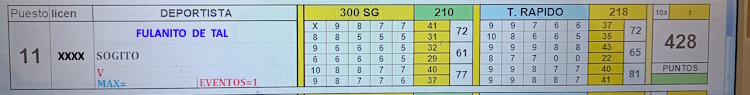

Acabo de llegar, como quien dice, de la tirada de Fuego Central con revolver.
¡¡¡ Que asco !!! lo mejorcito de la zona también fue. :lol: :lol: :lol:
Éramos 14 y aunque creo que no quedé el último, pienso que podría haber hecho mejor puntuación sino hubiera tirado, parcheado y puesto dianas a la vez JAJAJAJAJAJA.
Tocó ayudar, que eso también es bueno. Algunas cosas se aprenden viendo las dianas de los demás de cerca.
Había 32, 38Spl, 38Wc pero se nota que los revólveres no se estilan mucho, aunque me consta que hay muchos guardados en casa que no se les saca a pasear.
A ver mañana cuantos vienen porque hay otras tiradas en otros clubs que son interesantes.
Lo dicho, la única que hice tranquilo fue la tirada de prueba de precisión. En el resto azotado JAJAJAJAJA.
Sinceramente, no me puedo quejar de la puntuación, y el entrar al puesto rápido, poner los cascos, coger posición, respirar, cargar, etc, etc, etc a todo prisa fue un muy buen entrenamiento.
Lo de descansar :lol: solo en la serie de precisión. En toda la de velocidad, la silla ni la caté :lol: así tengo ahora el pie.

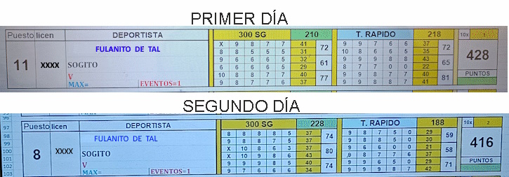

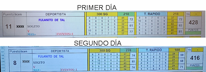

Hoy segundo día de este mini-campeonato de Fuego Central con revolver.
Pisé podio, pero no por merecimiento, que quede claro. Tampoco por descalificación de nadie, ni por incomparecencia. Es que en mi categoría éramos 3, o sea que, o me echaban por alguna burrada o ya tenía un puesto asegurado aunque tirara con piedras
:lol: :lol: :lol:
De verdad, lo del podio es lo de menos. Soy sincero si digo que el poder disparar junto a muy buenos tiradores me produce mucha más satisfacción.
Hubo que ayudar de nuevo en el parcheo y cambio de dianas, aunque hoy fuimos nueve tiradores. Ya comenté que había otras tiradas en otros clubs más llamativas e interesantes para algunos de los que tiraron ayer. Así que fue todo más fluido y relajado.
En precisión me encontré mejor. Fuera por la hora, la luz o el fresquito que hacía. Pude poner más atención, aproveché más los 300" y creo que se nota en el resultado.
El pequeño inconveniente fue entre la 5ª y la 6ª tanda de 300". Apareció "Lorenzo" en todo su esplendor y el también quería "impactar" en las dianas. Un reflejo brutal, de lleno.
Costaba un mundo ajustar luces.
Como luego cambiamos a las de velocidad la cosa mejoró..... en parte. Porque la luz indirecta tendía a molestar, no mucho, pero lo justo para dudar. Y claro, son 3". Pocas dudas se puede permitir uno ahí.
Solo hay que ver las puntuaciones para darse cuenta de que me costo 3 tandas acostumbrarme a la luz ambiente. El puesto donde estaba tampoco ayudaba mucho, ya que me coloqué casi en el centro de la galería, por lo que la luz indirecta llegaba de todos lados. Para la próxima me llevo una gafas polarizadas :lol: :lol: :lol:
