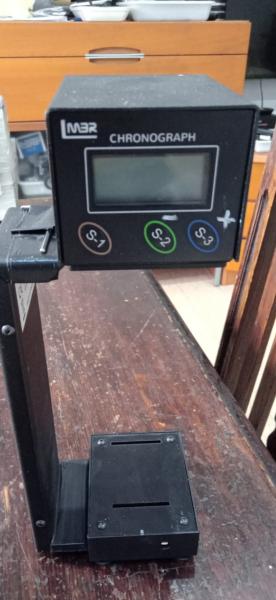

Ya está vomitado el lmbr en ayala,ya mandaré comparaciones con el xcortech3200

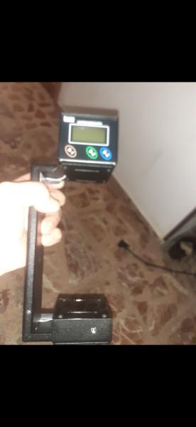

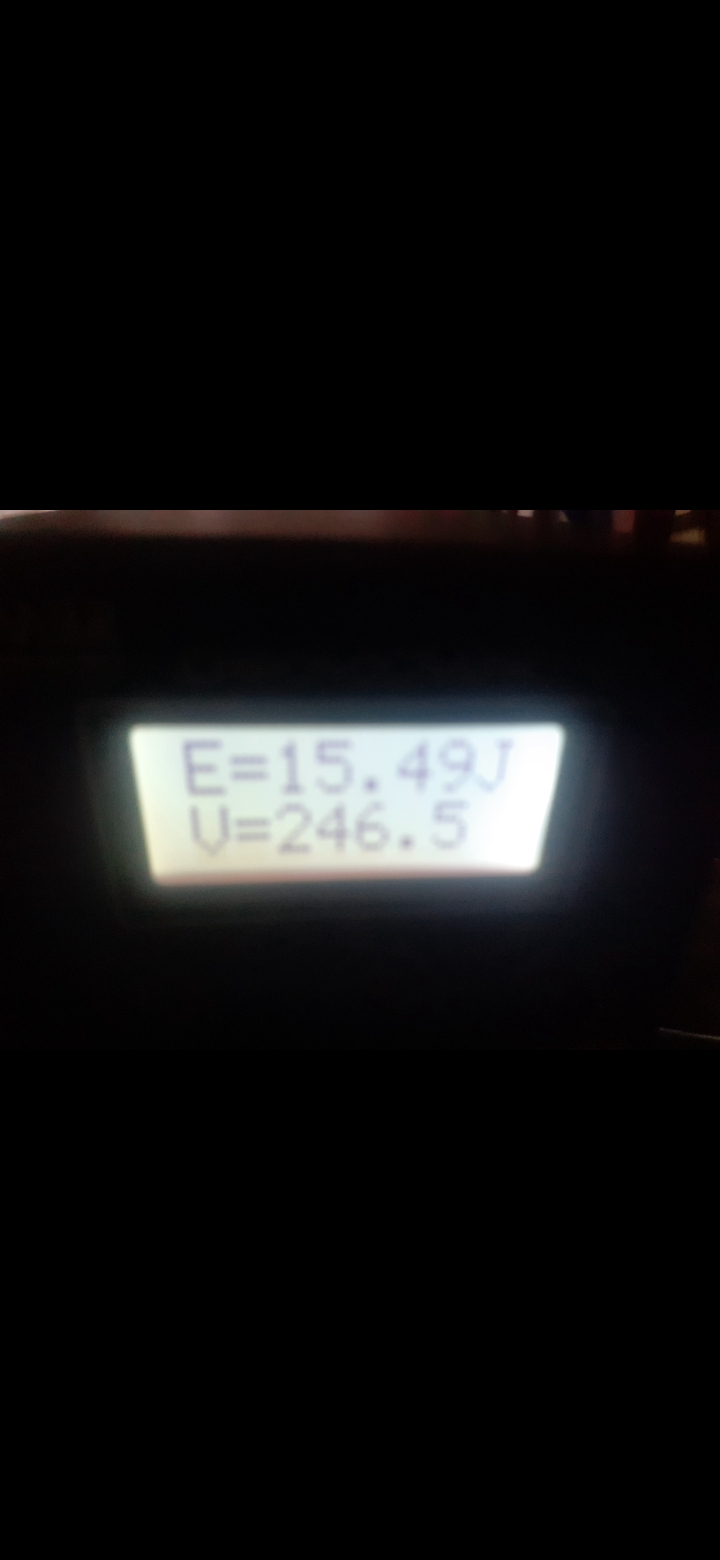

Ya lo tengo aquí en cada desde ayer,me gusta,robusto y muy buena pinta he pasado mi lgv y ha dado un crony de pcp ,4 disparos iguales ,ahora tocan las gordas ya is contaré.

Saludos,después de probar con más carabinas he de decir que hay diferencia significativa con el xcortech 3200,creo que es necesario tener un crony de calidad como este.
