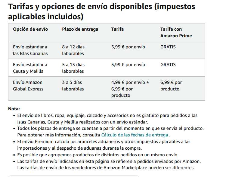

Mensajepor Sisco1968 » 11 Sep 2023 09:34
Morugaycontrillo escribió:Otra cosa (que desconozco) es que Amazon no tenga envío a las islas
Tiene envío normal a toda España, Ceuta y Melilla e islas incluidas, otra cosa es que si el compañero no es Premium le van a clavar 6 euros de portes
Como han apuntado antes, cualquier silicona ya sea en grasa o líquida le va para lo que quiere, aunque yo le recomendaría mejor la grasa para los o rings, una de fontanería creo que le va costar menos que el napier y lleva muchísima más cantidad, para toda la vida de la carabina. Esta es una que gasto, me costó unos 3-4 euros en una ferretería
