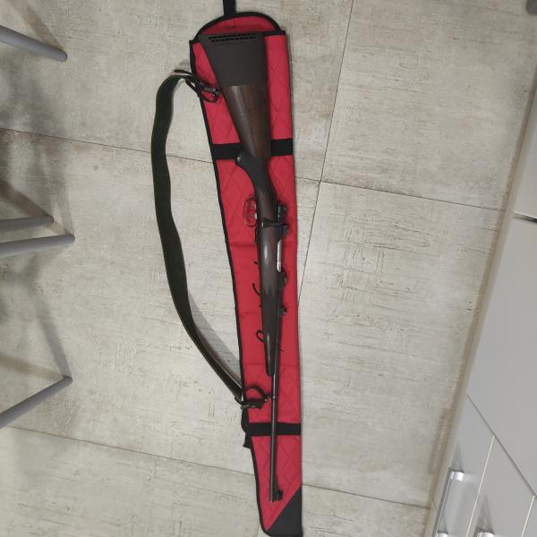

Hace poco he comprado está maravilla de rifle
Quisiera que los eruditos que hay me ilustren sobre su año de fabricación
En el cañón pone 1900 pero es en calibre 8x57 js por lo que tiene que ser al menos del año 1905
En cualquier caso gracias

Si el cañón pone JS es que es posterior a la acción o recamarado. La acción no puede ser otra cosa que de un mauser civil del año 1900. Una auténtica reliquia.

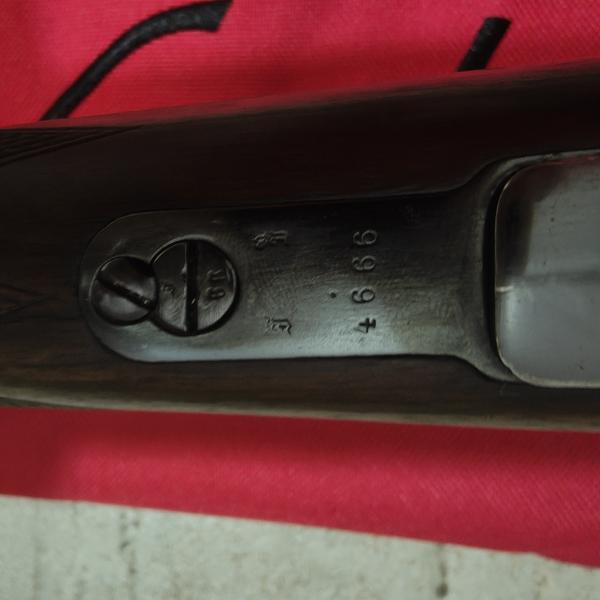

Y otra cosa que son las coronas de la tapa del cargador?
Y en guía del arma además indica 8x57JS
Porqué pone pone esto de 7,91??

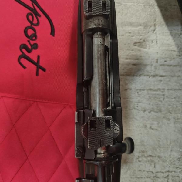

En principio no parece original, el marcaje del puente delantero, no el cañón, no se corresponde con los de Oberndorf, y salva justo el fresado para la base de las monturas, que tampoco se usan en esa época , los visores se empiezan a montar en armas civiles algo después de la Primera Guerra Mundial.
No tiene pinta de Zivil Mauser, la maneta, y las alzas no son Mauser, pero puede ser una modificación posterior, las hay a cientos. Es donde entraría también el 8x57 IS, que se usa, como has dicho, a partir de 1905
Se necesitan fotos nítidas de los punzones que lleve en el cañón y cualquier otro marcaje que lleve para determinar la fecha aproximada.

7,91 es la medida del taladro del cañón, no el calibre.
Cuidado no sea un 8x57 I y te la estas jugando usando IS.
Las coronas son punzones, pero no se ven bien, pon otra/s fotos donde se vean claras.

No hay que fiarse de lo que ponga en la guía, ya hemos visto bastante errores.
No hay punzones ni número de serie?

En algún momento posterior, puede ser que le hayan cambiado el cañón.....

Ese marcaje NO es el militar original de Mauser , está claramente hecho artesanalmente.
