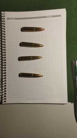

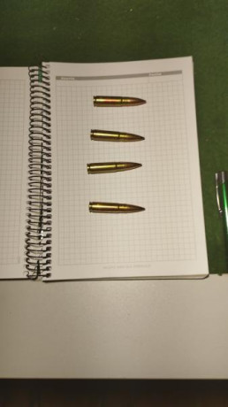

Estoy recargando el calibre 300 bk con vainas nuevas y de cada 10 cartuchos unos 7 se me quedan clavados y la uña extractora no puede sacarlos ni el smith & wesson semiautomatico dispararlos .

Hola Spencer
Utilizo 4 dies marca Lee .
Las vainas son nuevas sin disparar ni un solo tiro , del calibre 300bk compradas en la armería online Browels.
He medido en varios puntos los cartuchos que entran y los que no sin encontrar diferencias significativas .
Esta semana comprare vainas PRVI del 300 bk a ver si funcionan mejor.
También he comprado unos dies lyman del 300 bk que me llegarán a mediados de septiembre.

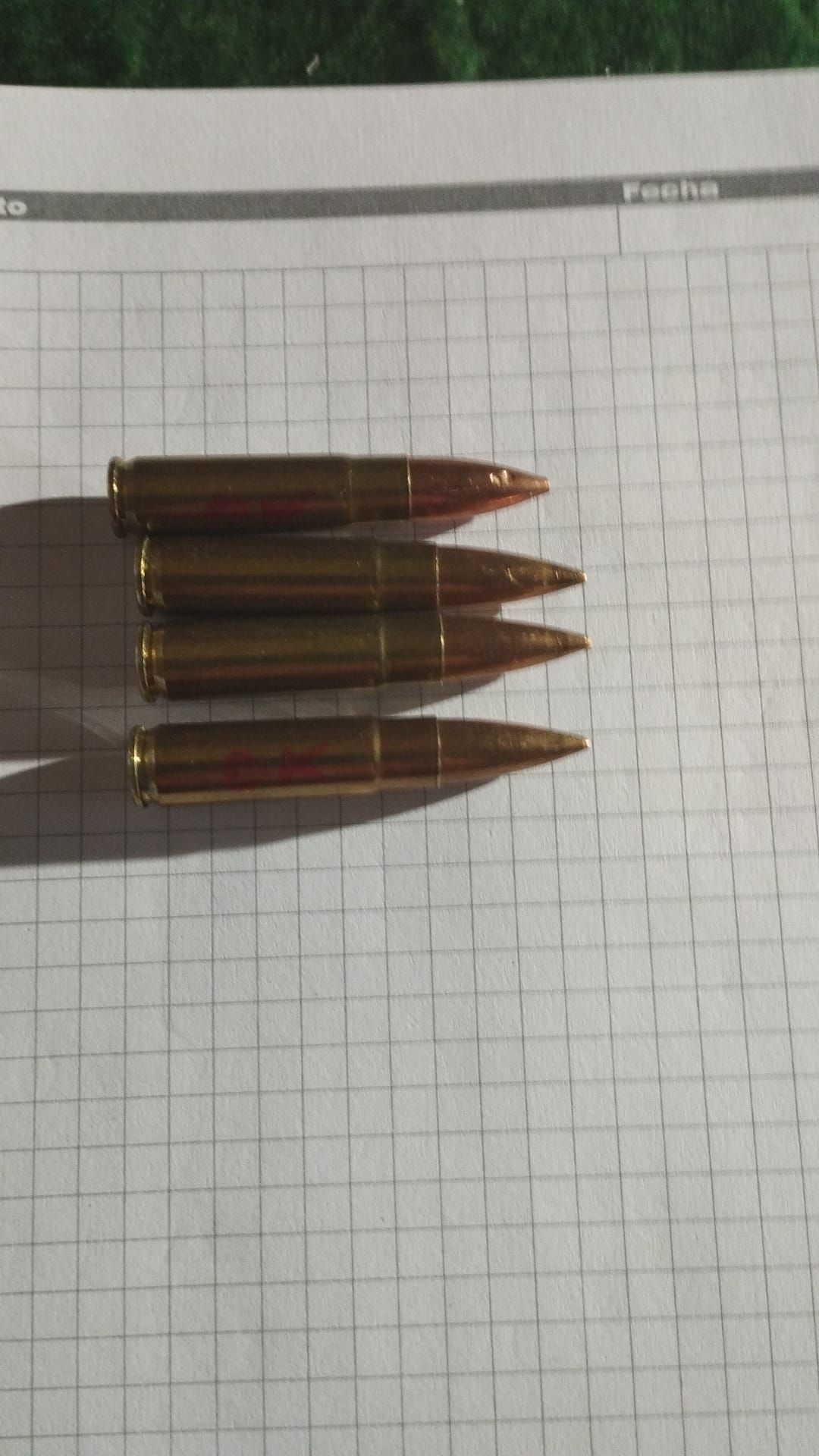

Re: Por favor ayuda : PROBLEMA RECARGA 300 BLACKOUT
Ahora he conseguido munición comercial de Remington, de PRVI y de Sellier para ver las diferentes medidas .
De momento he visto que dos tienen el el.mismo LTC y hay una mucho más larga .
Esta semana mediré y anotaré por fabricante medidas antes y después de desmontar usando el martillo de inercia.

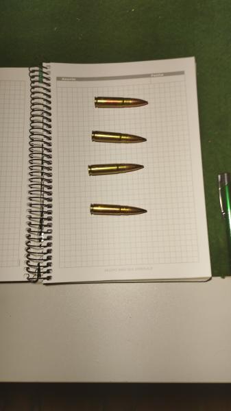

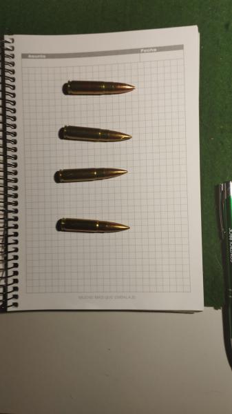

Buenas tardes Parachut
He probado cargando a mano las vainas nuevas como me dijo pero sin pasarle ningún die y no dan ningún problema con el MP 15 CAMO de SMITH AND WESSON .
He medido munición comercial de 3 fabricantes ( Sellier Bellot, PPU, Hornady )
He ajustado Dies , medidas y montado 4 puntas en 4 vainas sin piston ni pólvora , las alimenta y saca bien.
Solo falta volver a recargar y probar que funcione todo bien.
Salud y suerte
Salud y suerte
