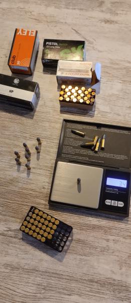

corcmari escribió:Hola, además de pesar las balas he querido comprobar que tal está la regularidad en cuanto a peso de las vainas.
Ayer hice la prueba con 10 balas Eley Club, las únicas disponibles en este momento, elegidas al azar, nuevas y recién llegadas.
En una columna figura el peso de la bala completa y en la otra el de la vaina disparada, en ambos casos en el mismo orden de numeración.
Me ha sorprendido la regularidad de las vainas.
Por curiosidad.

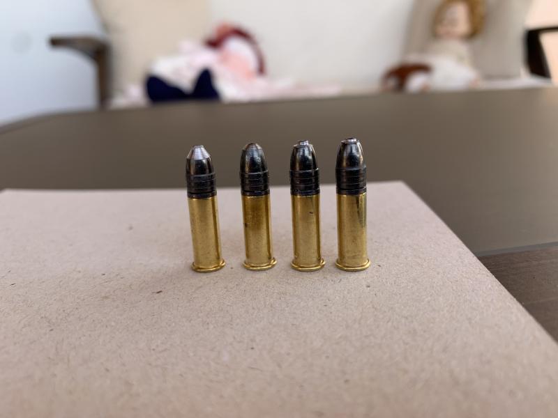

Pues si, creo que yo llegue a tener "surmenage"de calibre 22.
Tenía la llave del campo de tiro y después del trabajo íbamos prácticamente cada día a entrenar.
Eso de pesar y medir culotes, era el pan nuestro de cada día.
Tenía un aparato para medir el grueso del culote que hacía rodar la bala y con un reloj micrométrico podía comprobar el grosor del perímetro en todo su contorno y con un rotulador marcaba un punto en la parte mas alta, luego cuando iba a tirar, siempre ponía la marca en la misma posición.
Luego también otro aparatejo para modificar el CB de las puntas y para hacerles el famoso "pitorro" que tienen las puntas Eley Tenex.
Nunca encontré una mejoría duradera, algún día salía una agrupación buenísima y al día siguiente un churro.
En seis meses con mi compañero nos pulimos 9000 balas R50, R100, Exact y Center X.
Un día que fuimos a Ribarroja, vimos al compañero Calvete con su 6mm ppc, el dosificador sujeto al respaldo de una silla y recargando sobre la marcha, me dije, caray, eso es lo mío, desde entonces nos cambiamos de modalidad.

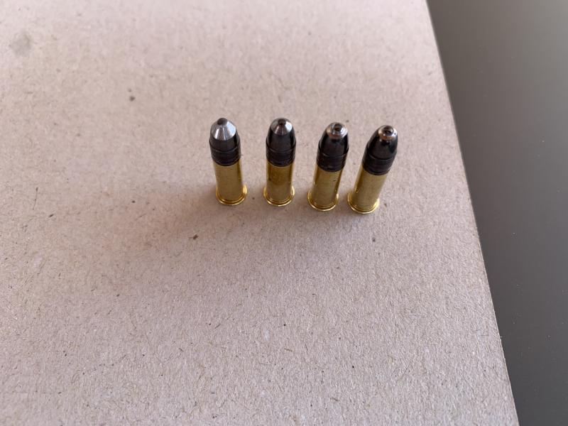

Subo por otro conducto la foto de unas puntas que acabo de modificar, dicho sea de paso no llegué nunca a probar los resultados.
Saludos y salud
corcmari
Mensajes: 982
Registrado: 17 Dic 2008 12:01
Re: Balas .22lr para 50 y 100 m
Mensajepor corcmari » 29 Jul 2023 13:10
Fotos puntas

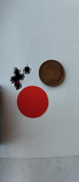

Les dejo mi primera toma de contacto con la carabina...eso si esto es a 25M solamente
Buenas,
Que municion 22lr les da mas/mejores resultados para tirar a 50 y 100 o mas metros?
Mejor supersónicas 61

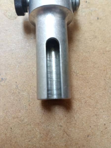

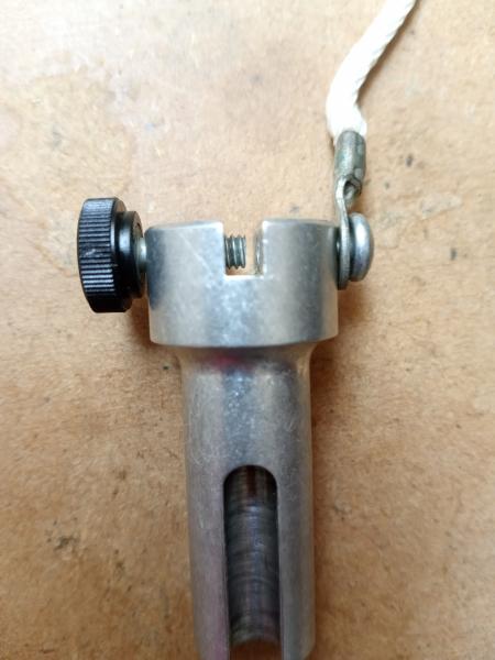

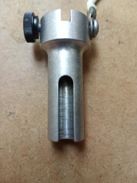

Este es el invento para medir el grosor de las pestañas.
Se fija con tornillo a una mandíbula del pie de rey.
El cartucho se aloja en ese rebaje y sobresale la pestaña.
JW.
From my cold, dead hands !!
JohnWoolf
Mensajes: 10295
Registrado: 31 Dic 2006 07:01
Mensajepor JohnWoolf » 29 Jul 2023 13:50
Concha, habrá que poner las fotos, no?

Pero el grosor de la pestaña....en si que permite? mas/menos cantidad de "fulinante" o es por un tema de largo y donde asienta la bala?
JohnWoolf
Mensajes: 10295
Mensajepor JohnWoolf » 29 Jul 2023 14:46
Es el locktime, que se alarga cuando la pestaña es más gruesa. Se suelta el disparo y hasta que sale la bala pasan unas milésimas de segundo. Ello pasa por la diferencia en vencer la resistencia de la pestaña y por la diferencia de ignición. Si hay diferencia de crono entra cartucho y cartucho es fatal para el tiro.
