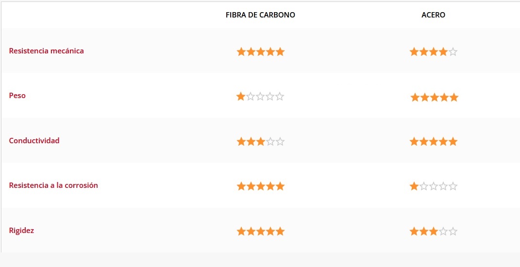

Es curioso porque, hasta donde yo sé, los cañones llamados de fibra de carbono van enfundados en capas de fibra de carbono puro, y precisamente la fibra de carbono puro por lo que se caracteriza es por su baja conductividad térmica, de hecho se considera como un aislante térmico, no así en su comportamiento eléctrico, pues es un gran conductor eléctrico,
En fin, seguro que estoy confundido, aunque eso dicen los tratados de materiales.
