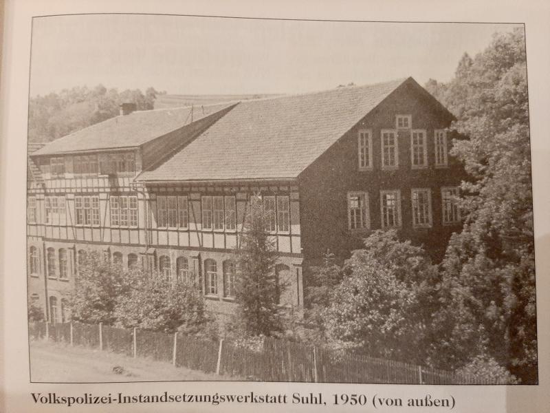

Todavía no he localizado una fotografía de la comisaria de la DVP en Köpenick en la que prestó servicio mi P08. Mientras sigo con ello os envío esta foto de 1950 de la "maestranza" donde se realizaban las recomposiciones de las que quedaron en la antigua DDR. Estaba en Suhl, cerca de Zella-Mehlis y de Erfurt.
Re: Muestra tu Luger
Retratación escribió:Todavía no he localizado una fotografía de la comisaria de la DVP en Köpenick en la que prestó servicio mi P08. Mientras sigo con ello os envío esta foto de 1950 de la "maestranza" donde se realizaban las recomposiciones de las que quedaron en la antigua DDR. Estaba en Suhl, cerca de Zella-Mehlis y de Erfurt.
