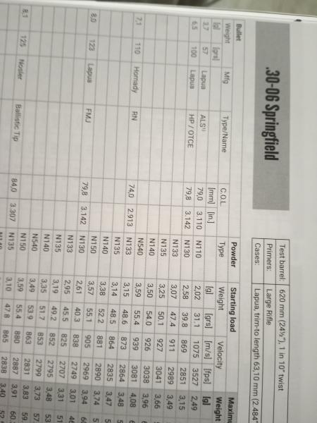

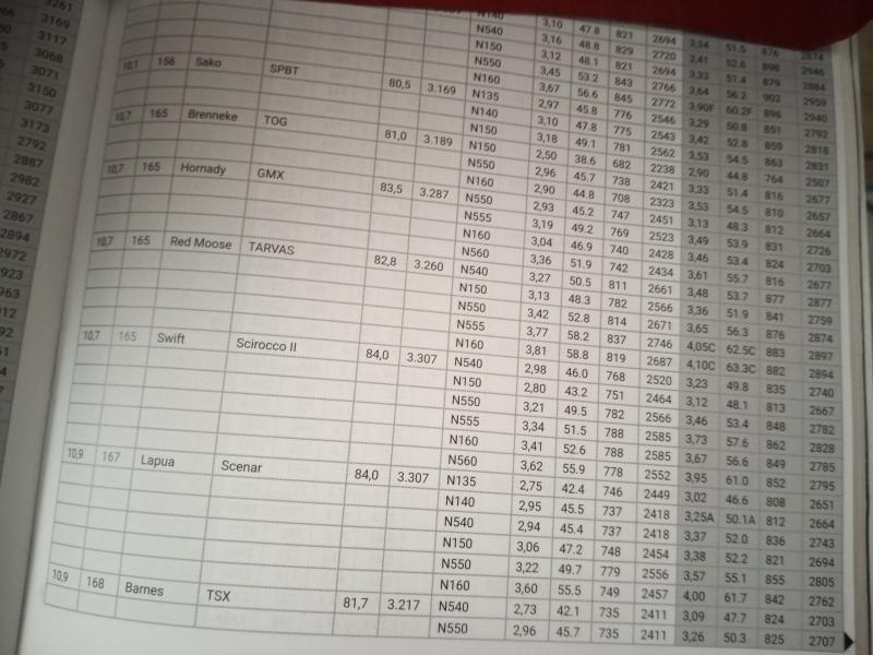

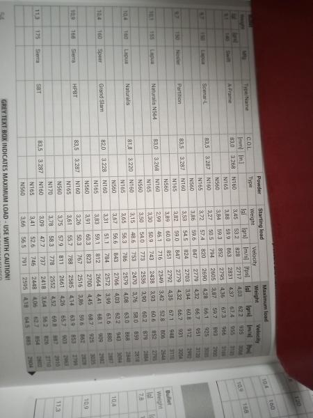

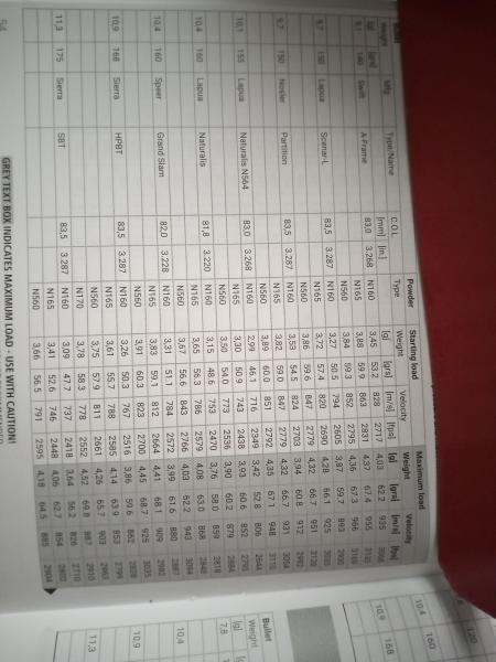

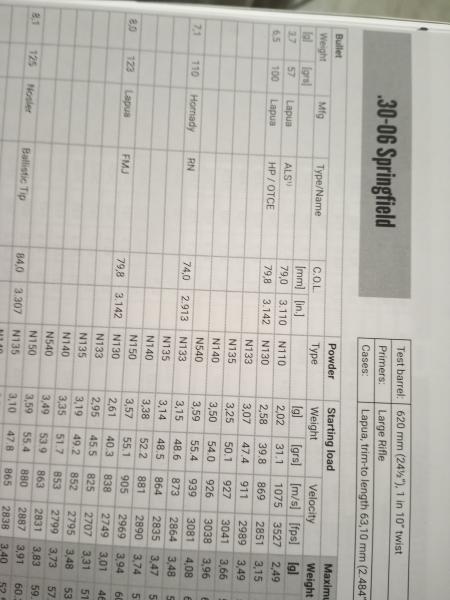

La guía de Vihtavuori da para varias balas de esos pesos pero no para la Federal en concreto.
Con todas las reservas aplicables, yo excluiría las balas específicas de competición, las macizas, etc, y me centraría en las cargas que da para balas parecidas o similares y del mismo tipo de ojiva. Es lo que hice para desarrollar mi carga con un modelo de Sierra y esta carga con 175. Es que de otro modo uno se extraña de la disparidad de cargas con la misma pólvora y misma masa de bala para el mismo cartucho.
Te hago unas fotos de la guía Vihtavuori para esos cartuchos y masas de bala. La decisión de carga la tomas tú.
JW.
From my cold, dead hands !!
JohnWoolf
Mensajes: 10300
Registrado: 31 Dic 2006 07:01
Re: Pólvora para recarga 3006 y 7 mm RM
Mensajepor JohnWoolf » 23 May 2023 14:42
Aquí las tienes. Creo que es la última edición pero no estoy seguro. Si hay una posterior quizá aporte cargas para otras balas.
Por cierto, ya en el apartado de recalibrado. Pregunta por curiosidad: ¿Con el 7 mm RM haces el headspace en los hombros o en la cincha?
JW.

Mensajepor JohnWoolf » 23 May 2023 14:47
No hay de qué.
Por cierto, observa que para el 40-06 da pistón Large Rifle para todo.
W.

Mensajepor JohnWoolf » 23 May 2023 14:52
Si al lado de una carga ves una A o una C quiere decir:
A: Accuracy load. Carga de precisión.
C: Compressed load. Carga comprimida.
W.

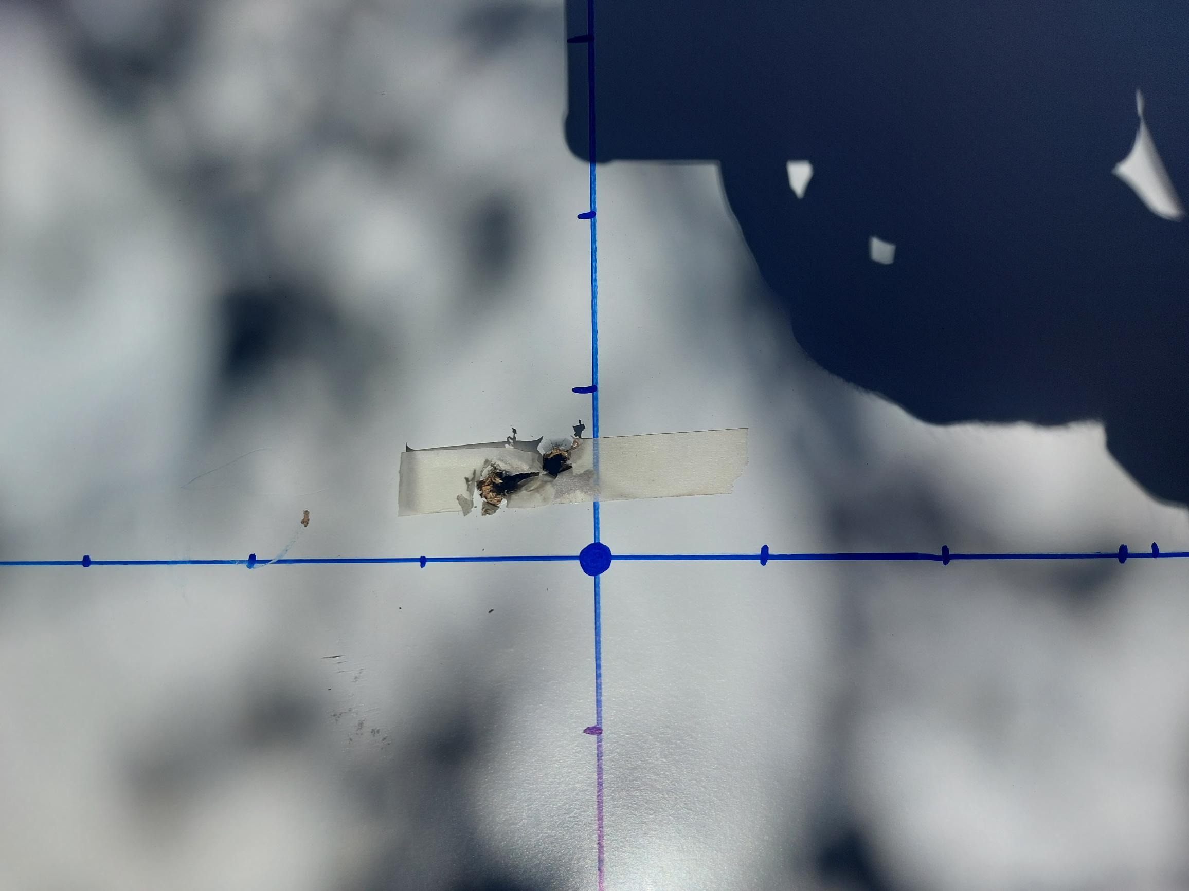

Mensajepor Gormagnum » 30 Jul 2023 18:46
Bueno compañeros pues lo prometido es deuda,
un amigo me ha facilitado una cajita de pistones cheddite magnum, y he podido hacer mi primera recarga con el 7 mm. hay van los datos:
- Rifle: Heym SR-30 - 7 mm RM
- Visor: Delta Premium 4-24x50
- Apoyo: Mesa y banco de tiro
- Vaina: Hornady disparada con mi rife y recalibrada de cuello.
- Pistón: Cheddite magnum
- Pólvora: Vihtavuori N-165
- Punta: Federal trophy bonded tip 160 gr - coeficiente balístico: 0,520
- LTC: El LTC a contacto con estrías para esta punta es de 69,95 mm yo lo he dejado a 68,95mm, 1 mm menos.
- Carga: la carga máxima que recomienda la tabla de vihtavuori para esta pólvora y punta similar de 160 es de 68,1 gr.
La velocidad que ofrece la munición federal tropy bonded con esta punta de 160 gr. es de 883 m/s
He realizado dos pruebas con tres disparos cada una a 100 m, con cronometro Crony:
1º prueba con 67 gr de pólvora:
- 897,4 m/s
- 886,2 m/s
- 893,7 m/s
Media: 892,43 m/s
2º prueba con 67,5 gr de pólvora:
- 893,3 m/s
- 898,3 m/s
- 893,3 m/s
Media: 894,96 m/s.
La agrupación en ambas ha sido muy buena, tres disparos en vertical dentro de un MOA prácticamente haciendo cacahuete en las dos, y en la misma zona de la diana.
en la segunda prueba he notado algo mas bronco el rifle con algo mas de retroceso, no se si es sugestión. pero como veis, la diferencia de velocidad es mínima y con 67 gr. ya supera a la munición comercial. Creo que me quedaré con la receta de 67gr.
Os puedo decir que nunca con munición comercial había obtenido una agrupación tan buena. Las marcas de la diana son cada 5 cm
Buenos días compañeros, pues acabo de iniciarme en la recarga de munición metálica arma larga, en cartuchería 150
Buenos días compañeros, pues acabo de iniciarme en la recarga de munición metálica arma larga, en cartuchería 151
Última edición por Gormagnum el 30 Jul 2023 19:47, editado 2 veces en total.

Mensajepor Gormagnum » 30 Jul 2023 18:50
Pinchar la foto y se pone derecha, es que se han puesto tumbadas al subirla, la que tiene las sombras es la segunda tanda.
JohnWoolf
Mensajes: 10300
Mensajepor JohnWoolf » 30 Jul 2023 18:51
Muy interesante. Ese es el camino.
