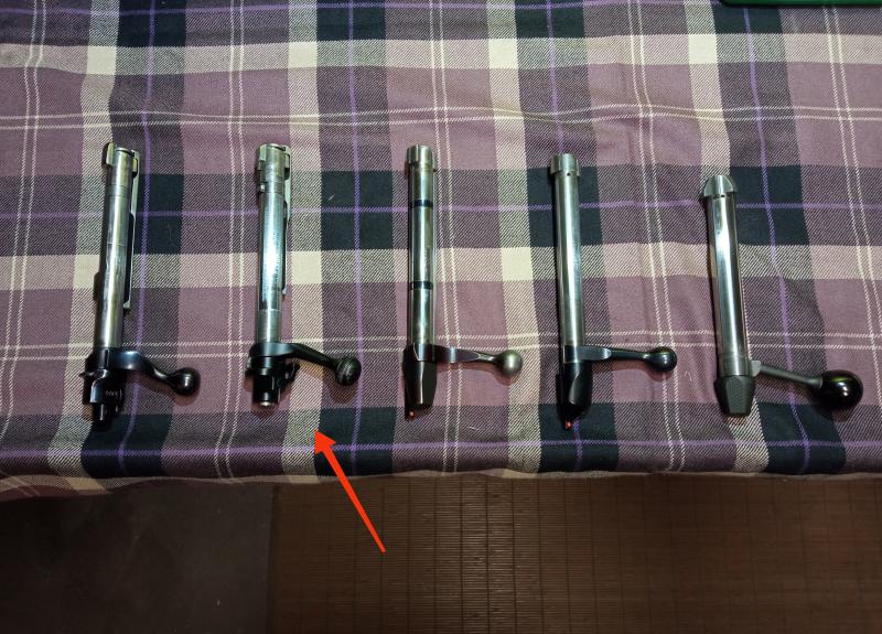

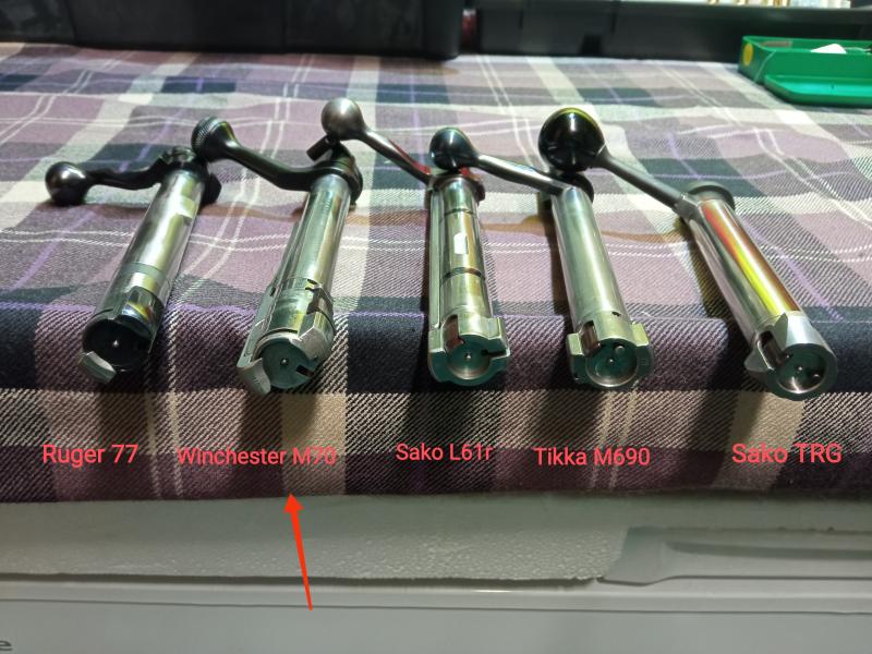

Hola compañero, en este caso no soy objetivo, porque soy un apasionado de los Winchester, en particular de los de uña extractora pasiva, más conocidos como pre-64. Dentro de este tipo de arma hay bastantes modelos, así que sería interesante que matizaras cual es exactamente el que te interesa, porque podría ser un featherweight o un supergrade y hay mucha diferencia de uno a otro. En cualquier caso, estarías ante un arma excepcional, con una acción que es, para mi gusto, la mejor que ha derivado de las M98 (de 90° por tanto) con un disparador muy correcto y cañones con precisión más que contrastada. En contra estará el peso de algunos modelos, porque en general son armas pensadas para durar y durar y durar, sin concesiones a los plastiquerios e inventos para reducir peso cuando puedan poner en peligro la durabilidad del arma.
Los Sichling son otra cosa, más modernos sin duda, con aleaciones por aquí y por allá que los hacen más ligeros. Esto unido a cañones bastante cortos los hacen armas muy manejables. Los cerrojos, salvando las distancias, son más parecidos a los Tikka, de 3 tetones (ángulo de apertura próximo a los 60°) y uña extractora activa.
Si la elección fuera mía y ese winchester estuviera en buen estado de maderas y metales, de 100 veces, 99 elegiría el winchester (100 de 100 si fuera un supergrade) y tan solo dejaría hueco al Sichling si la caza que fuera a practicar con el implicara irremediablemente tenerlo colgado 5 o 6 horas por terrenos boscosos, aunque en este caso, también preferiría un Featherweight.

Silenthunter escribió:Hola compañero, en este caso no soy objetivo, porque soy un apasionado de los Winchester, en particular de los de uña extractora pasiva, más conocidos como pre-64. Dentro de este tipo de arma hay bastantes modelos, así que sería interesante que matizaras cual es exactamente el que te interesa, porque podría ser un featherweight o un supergrade y hay mucha diferencia de uno a otro. En cualquier caso, estarías ante un arma excepcional, con una acción que es, para mi gusto, la mejor que ha derivado de las M98 (de 90° por tanto) con un disparador muy correcto y cañones con precisión más que contrastada. En contra estará el peso de algunos modelos, porque en general son armas pensadas para durar y durar y durar, sin concesiones a los plastiquerios e inventos para reducir peso cuando puedan poner en peligro la durabilidad del arma.

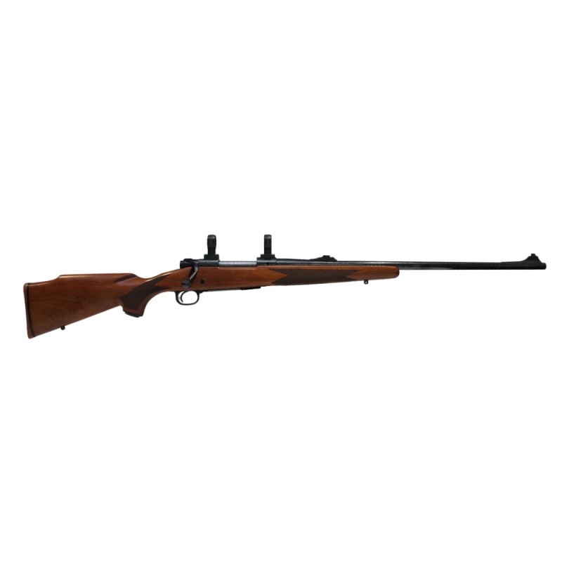

El rifle es este, no he conseguido averiguar que versión del 70 es, en la armeria me comentan que el peso es de unos 3.200 gramos que, en principio, es el mismo que el Sichling, el largo del cañón tambien debería ser el mismo, 61 cm. Respecto al cerrojo a 90º no puede estorbar con el visor? En este rifle va a ir uno grande 3-12x56 por que lo voy a utilizar para recechos.

No te preocupes por los 90 grados, ya que si observas verás que el brazo está en torno a las cinco, por lo que te subirá a en torno a las dos. Hay espacio suficiente para los dedos salvo que los tengas morcillones. En algún Mauser que he tenido sí venía más justito con el ocular porque el brazo se quedaba a eso de las cuatro y te podías pillar el pulgar. No obstante, en todos estos casos depende un poco del estilo de agarre de la bola. Mucha gente, el gran Doug Koenig incluido por lo que he visto en fotos, se mete la bola y medio brazo dentro de la mano, en el hueco entre el índice y el pulgar; otros, y eso a veces ya no es sólo estilo sino algo que nos exige la situación si la vaina se queda un poco agarrada, hacen palanca con el pulgar en la base del brazo con el cuerpo central, pero en cuanto desencastras tienes que quitarlo; otros levantamos para el primer tiempo con la palma poniendo la bola en la base del meñique, dando un juego muy bonito para los otros tres tiempos. Todo depende un poco de la suavidad del cerrojo, también.
Me imagino que ese Winchester 70 tendrá el clásico anillo moleteado en el ecuador de la bola, cosa que facilita el agarre.

Buenas noches . No quisiera ser agorero pero me da la sensación que el winchester de la foto tiene toda la pinta de ser el winchester 70 pos 64 , el clásico que se vendía en España en los 80 y principio de los 90 del siglo pasado en nuestro país ; no digo que sea mal rifle pero su cerrojo es clavado a un Bergara b14 . La épica que le dais los nostálgicos por el extracto tipo mauser 98 , espulsor en la acción, etc ,etc en este modelo desaparece

Winchester no hizo dos tipos de cerrojos sino tres.
Cada uno con sus cualidades y con sus defectos.
Ése que comenta el compañero, posiblemente sea uno de los cerrojos más suaves que hay.....al estilo del tikka ( en cuanto a suavidad me refiero).
Yo personalmente si el arma está en buenas condiciones....lo compraba, 600€ y con monturas incluidas no es mal precio.

Eso es lo que se llama CRPF (Controlled Round-Push Feed), una mezcla de los dos sistemas básicos. Lo hizo Sako en el modelo 85. Pero si no lleva la uña extractora tipo Mauser no es Controlled Round.

Hola, yo diría que eso es un modelo Sporter fabricado después del 92 (si realmente lleva el sistema CRF o pre64). Sería la versión más básica del arma, pero el cerrojo, disparador y cañón son los mismos que los que pudiera llevar un supergrade. Que nadie se despiste, conseguir un pre64 original es casi una quimera y solo la acción ya costaría más del doble del rifle que está sopesando comprar el compañero.
Sobre los beneficios del extractor pasivo, solo hace falta una cosa para apreciarlos: cazar mucho y pegar muchos tiros en todo tipo de situaciones. Una vaina que se pega a una recamara es algo bastante habitual cuando se caza en climas extremos o cuando el arma ha pasado por múltiples dificultades hasta llegar a la pieza. Un extractor activo te garantiza 2 cosas en todo momento, que cuando tiras del cerrojo para atrás sale un cartucho y que cuando lo empujas para delante entra otro. No es poca cosa.

Spender escribió:Buenas noches . No quisiera ser agorero pero me da la sensación que el winchester de la foto tiene toda la pinta de ser el winchester 70 pos 64 , el clásico que se vendía en España en los 80 y principio de los 90 del siglo pasado en nuestro país ; no digo que sea mal rifle pero su cerrojo es clavado a un Bergara b14 . La épica que le dais los nostálgicos por el extracto tipo mauser 98 , espulsor en la acción, etc ,etc en este modelo desaparece
Un saludo Spender
A partir del '92 si no me equivoco volvieron a introducir la "alimentación controloda" que es el cerrojo tipo pre 64 al que me refiero y que según el armero es el que lleva este rifle.
