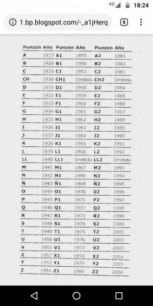

Hola a todos.
Acabo de adquirir una Benelli SL-121, Benelli-Garate y Mendieta, made in Spain, con algún trote y me gustaría saber de qué año es. He visto este enlace
escopetas-deportivas/edad-de-una-benelli-sl-121-t938523.html
pero no he sabido utilizarlo. ¿Alguien podría aclarármelo?
Gracias y saludos.

Busca en el cañon una letra seguida de un numero,es la matricula del año de fabricación y después usa la tabla que puso el compañero duran.
si tienes alguna duda echale una foto a los punzones y la pones.

Rescato el hilo, los enlaces para saber el año de fabricación, ya no funcionan.
Un compañero ha comprado una benelli SL-121 tengo el número de la báscula es de polichoques exteriores, y creo recordar que en el cañón pone vitoria, a ver si alguien sabe donde encontrar las tablas a día de hoy.

No sé si te servirá para identificar el año,la tabla de punzonado del Banco de pruebas...echa un vistazo a ver.
Por cierto: imagino que el cañón de tu Gárate y Mendibe será Saint Etienne Manufrance...si lo es,tienes una gran escopeta para tirar cargas bajas, donde sacarás mucho rendimiento a esa munición.

Buenos días. Creo que en el segundo y tercer ciclo de letras, la ch y la ll no existen. Que alguien me corrija si me equivoco.
Saludos. Jorge Sánchez.

En el cañón pone made in vitoria, lo de garate y mendibe era otro compañero, ojala fuera cañón saint etiene, eso es pata negra.
El número es el G73883 Si fuera G seria año 1934, no creo que sea antes de la guerra con polichoques, y G7 no esta.

Fieltro escribió:No sé si te servirá para identificar el año,la tabla de punzonado del Banco de pruebas...echa un vistazo a ver.
La mía es x1 y coincide con los años que tiene,camino de 45,tiene canas ya,pero todavía da la talla jajaja...

Brownsarda escribió:En el cañón pone made in vitoria, lo de garate y mendibe era otro compañero, ojala fuera cañón saint etiene, eso es pata negra.
La letra que trae el número de serie, no tiene nada que ver con el banco de pruebas.
la letra que marca el banco de pruebas suele estar distinguidamente separado del número de serie, y casi siempre oculto por guardamanos o zonas de ensamblado
No creo, pues la primera 121 creo data del 67/68 si no recuerdo mal.
yo también busco como saber el año de mi benelli sl121.
