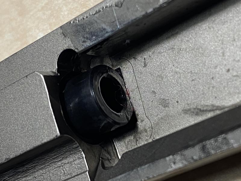

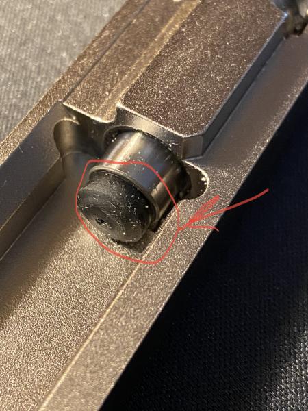

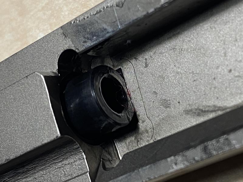

Mensajepor kikeformad » 21 Feb 2023 09:13
La pieza de goma que indicas es la que te señalo.

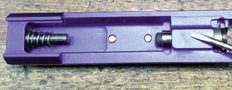

Buenos días, haber si alguien le ha pasado lo mismo que a mi con la feinwerkbau AW93. Hace mas o menos 00
Socio 0208 Anarma
MURCIANICO
Mensajes: 735
Registrado: 30 Mar 2019 07:43
Re: Corredera de Feinwerkbau AW93
Mensajepor MURCIANICO » 21 Feb 2023 09:55

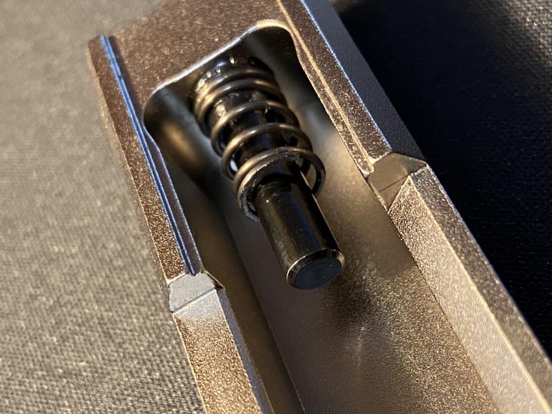

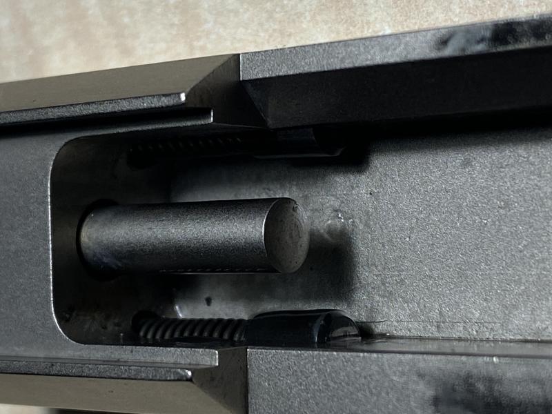

kikeformad escribió:Fotos de la mía.
¿Y en la pieza de enfrente, lleva un muelle? Gracias.
kikeformad
Mensajes: 4388
Registrado: 13 Ago 2011 12:26
Mensajepor kikeformad » 21 Feb 2023 09:56
Si claro.
Mensajepor MURCIANICO » 21 Feb 2023 10:09
Si claro.
Es que en la mía nada, ni goma, ni muelle, imagino entonces, que, además de tener los cargadores llenos de mierda, este es el problema por el que no me mecaniza bien.
kikeformad
Mensajes: 4388
Mensajepor kikeformad » 21 Feb 2023 10:20
Seguro.
Mensajepor MURCIANICO » 21 Feb 2023 10:25
kikeformad escribió:Seguro.

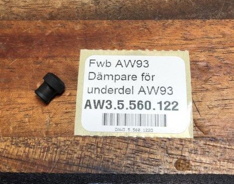

Acabo de bajarme esta foto, que aunque sea del modelo LIGHT imagino que llevará las mismas piezas.
¿Sabéis dónde puedo comprar la junta esa de goma y el muelle? porque he mirado en internet y no la encuentro. Gracias.
Mensajepor MURCIANICO » 21 Feb 2023 10:35
He encontrado el muelle.
https://www.armeriatrelles.com/tienda/e ... results=22
Mensajepor kikeformad » 21 Feb 2023 10:38
O mira en topgun en Madrid. Yo compré el arma allí y años después un percutor. Los cargadores en Alemania ya que eran mucho más baratos allí.
Mensajepor MURCIANICO » 21 Feb 2023 10:45
kikeformad escribió:O mira en topgun en Madrid. Yo compré el arma allí y años después un percutor. Los cargadores en Alemania ya que eran mucho más baratos allí.
¿Es ésta la pieza con seguridad?
https://www.topgun.es/goma-amortiguador ... -aw93.html
Mensajepor kikeformad » 21 Feb 2023 10:56
¿De qué año es la tuya? El mecanizado es diferente y tienes piezas que la mía no lleva.
Mensajepor MURCIANICO » 21 Feb 2023 11:03
kikeformad escribió:¿De qué año es la tuya? El mecanizado es diferente y tienes piezas que la mía no lleva.
La mía es de Mayo de 2004, número de serie 5320.
Mensajepor kikeformad » 21 Feb 2023 11:33
Pues entonces con la mía no puedes compararla, es de 2013 y cambiaron a partir del número de serie 20000.
Mensajepor MURCIANICO » 21 Feb 2023 11:40
kikeformad escribió:Pues entonces con la mía no puedes compararla, es de 2013 y cambiaron a partir del número de serie 20000.
Entendido, gracias.
Mensajepor kikeformad » 21 Feb 2023 11:47
Este debe ser tu despiece del arma. Verás que cambia el tema y la numeración de las piezas. A ver si se hace la luz ahora. Habría que ver con otra de parecido número de serie para ver las piezas.
Sportpistole_Modell_AW93_ab_Seriennummer_3407.pdf
Mensajepor MURCIANICO » 21 Feb 2023 11:59
kikeformad escribió:Este debe ser tu despiece del arma. Verás que cambia el tema y la numeración de las piezas. A ver si se hace la luz ahora. Habría que ver con otra de parecido número de serie para ver las piezas.
Estoy seguro que esa pieza no la han cambiado, si el enlace que te he mandado de topgun corresponde con la tuya, aunque sea más moderna me arriesgo.
Si eres tan amable, confírmame que es tu pieza y así la pido, gracias.
kikeformad
Mensajes: 4388
Mensajepor kikeformad » 21 Feb 2023 12:21
Si, es esa.
Mensajepor MURCIANICO » 21 Feb 2023 12:35
kikeformad escribió:Si, es esa.
Muchas gracias por todo.
