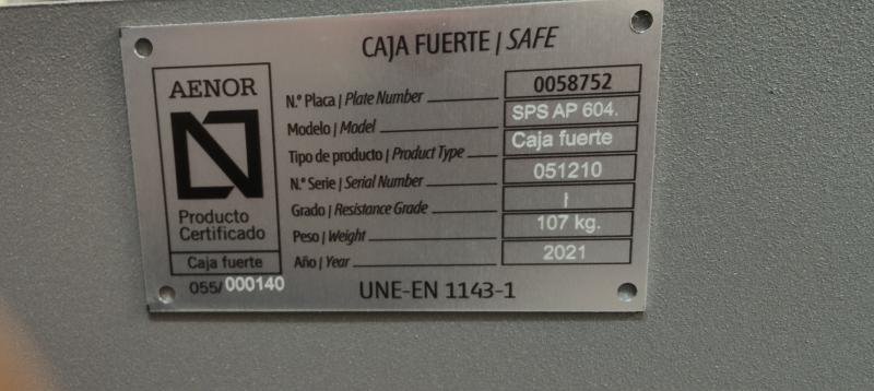

Buen día compañero!!
Espero puedas ver la foto de la homologación de un armero que traspasé a otro tirador. Como se ve pone “NORMA” pero no aparece nada de 2012. Hay que tener cuidado con el detalle del año de homologación UNE y no con las palabras NORMA/NORMATIVA. Un saludo y espero poder ayudarte.

Buenas compi. Me lo has dejado como el agua cristalina. De todas formas , antes de pagarlo, haré foto o la pediré a la armería si es online, y me informaré bien aquí en este hilo, y también si puedo en la IA.
Gracias!

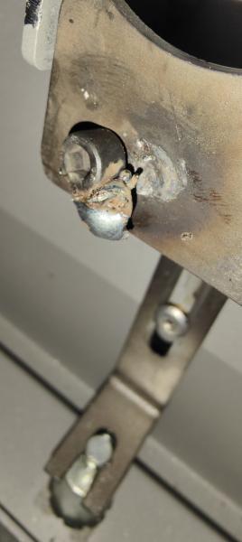

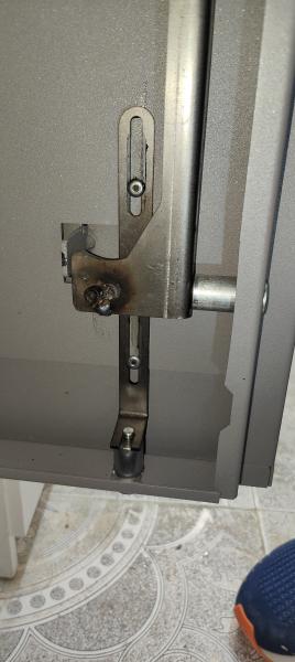

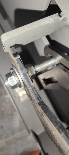

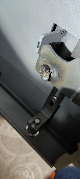

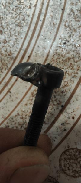

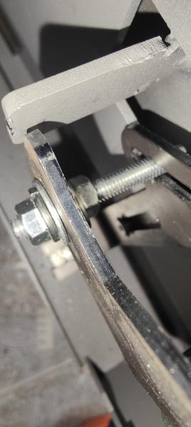

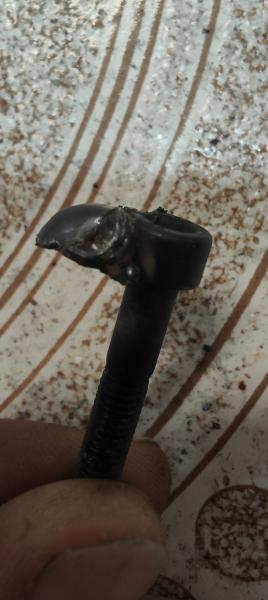

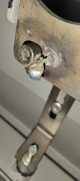

Pues la averia era, que uno de los bulones inferiores no se desechaba, tras mucho darle a la ruleta al final acababa subiendo, y podia abrirlo.
Lo primero es que estando en garantia no queria quitarle la pegatina de precinto que trae y quitarle la tapa que cubre en interior del mecanismo.
Me llamaron de la casa y me dijeron que si lo habia forzado o algo...no me jodas, que tengo 3 armeros mas, no voy a saber como meter una llave y darle a la ruleta...
Pues la solucion que me dieron, es que yo...quitara los remaches y el precinto, que quitara la cubierta y les mandara un video y fotos por wassap de lo que le pasaba.
A si que tuve que hacer de servicio tecnico para esa marca, y cuando lo abro resulta que la pletina que hace que suba el bulon, lleva un tornillo con 1 punto de soldadura para accionar la, y se habia desoldado, vamos que suben los precios de los armeros y baja la calidad, un tornillo de Metrica 6, de cabeza de allen, con un punto de soldadura, no se molestan de echarle 2 o 3 al rededor de la cabeza, lo arreglé yo, y ni les mandé fotos ni cojones, ya me puse en contacto con la armeria donde lo compré para que los pusiera a caldo, y sino lo arreglo yo, que pasa, me tiro sin poder sacar las armas, o tirarme 15 minutos dandole a la ruleta hasta que abra...no me jodas.
Si aun tengo las fotos las voy a poner, y no voy a decir la marca pues ya la habeis dicho vosotros.
Y si los cobra van rellenos de hormigon, y la puerta es de gruesa la mitad que mide el armero, y pesa 200 kilos, y se me cayó por unas escaleras abajo y por pocas se hunden las escaleras y no le pasó nada, y no creo que se le rompan o se desuelden los bulones, y me costó la mitad que cuesta la otra marca.

Las fotos

Mas fotos.
Estoy hecho a desarmas cosas mas complicadas, soy ferretero y dispongo de la mayoria de tornillos las 24h, y porque me urgia arreglarlo.
Y el que no tenga herramientas para cortar los remaches, ni una varilla roscada con doble contratuerca, para que haga las funciones del tornillo, que no iba a estar soldando yo tambien.
Pues que pasa, que jamas recomendaria dicha marca, tengo fac, Infac, sefer, cobra y kelner, y ninguno me ha dado ni un fallo, y alguno ya tiene sus años.
Con esto no quiero decir que sean malos, o de mala calidad, pues en todos los productos por muy buenos que sean, alguno puede dar algun fallo de fabricacion, pero que lo asuman, que den un servicio posventa de cambio o reparacion, y no que hagan al cliente de arreglarlo el.

Re: Duda sobre compra de armero grado 3
shootersesp escribió:monchi682 escribió:Y otra cosa importante, que sea con certificado AENOR.
Yo he comprado recientemente uno y no es AENOR. No es necesario que sea AENOR. Con que este certificado por cualquier empresa homologada en la UE sirve. De hecho, fabricantes conocidos como Ollé o INFAC, las homologan en Alemania y en Rumanía respectivamente.
Otra cosa es que en según que intervenciones se pongan gilipollas y te pidan que lo homologue perico el de los palotes. Pero al igual que eso, también te pueden pedir que el armero sea rosa o que tenga dibujado un corazón en la puerta para poder grabarlo. Ya sabemos que en esto de las armas, cada intervención va a su bola. A mi en la mía me han hecho gastar dinero.... Pero dinero a punta pala porque el señor guardia que atiende es bastante subnormal y os podría contar mil historias.
Exacto, salvo que si el certificado es Europeo, tiene que estar traducido al español o no te lo aceptan.
