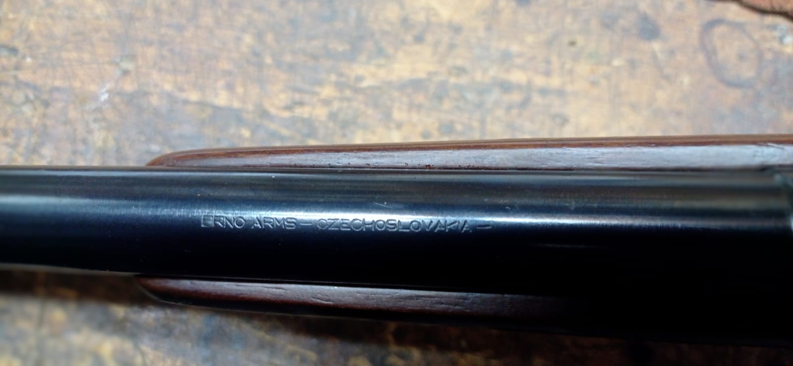

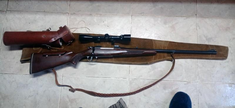

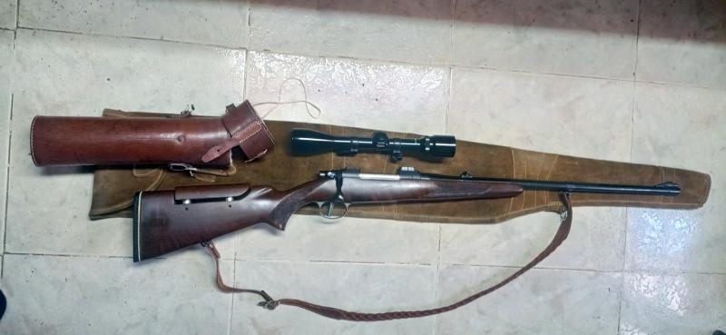

Hola amigos
Tengo curiosidad por saber algo referente a este rifle. Es un BRNO del calibre 270W, debe tener sus años pero está bien conservado. Me llama la atención la culata con carrillera ajustable. Tiene el cargador fijo de muelle. No sé si se trata del modelo 550 que fabricaba también CZ. Me gustaría saber el modelo y la calidad de los materiales, precisión, etc.
Tengo un BRNO 2-E del 22 y estoy muy contento con él. No sé si este modelo será comparable al mio en calidad, precisión, etc.
Toda información será bien recibida.

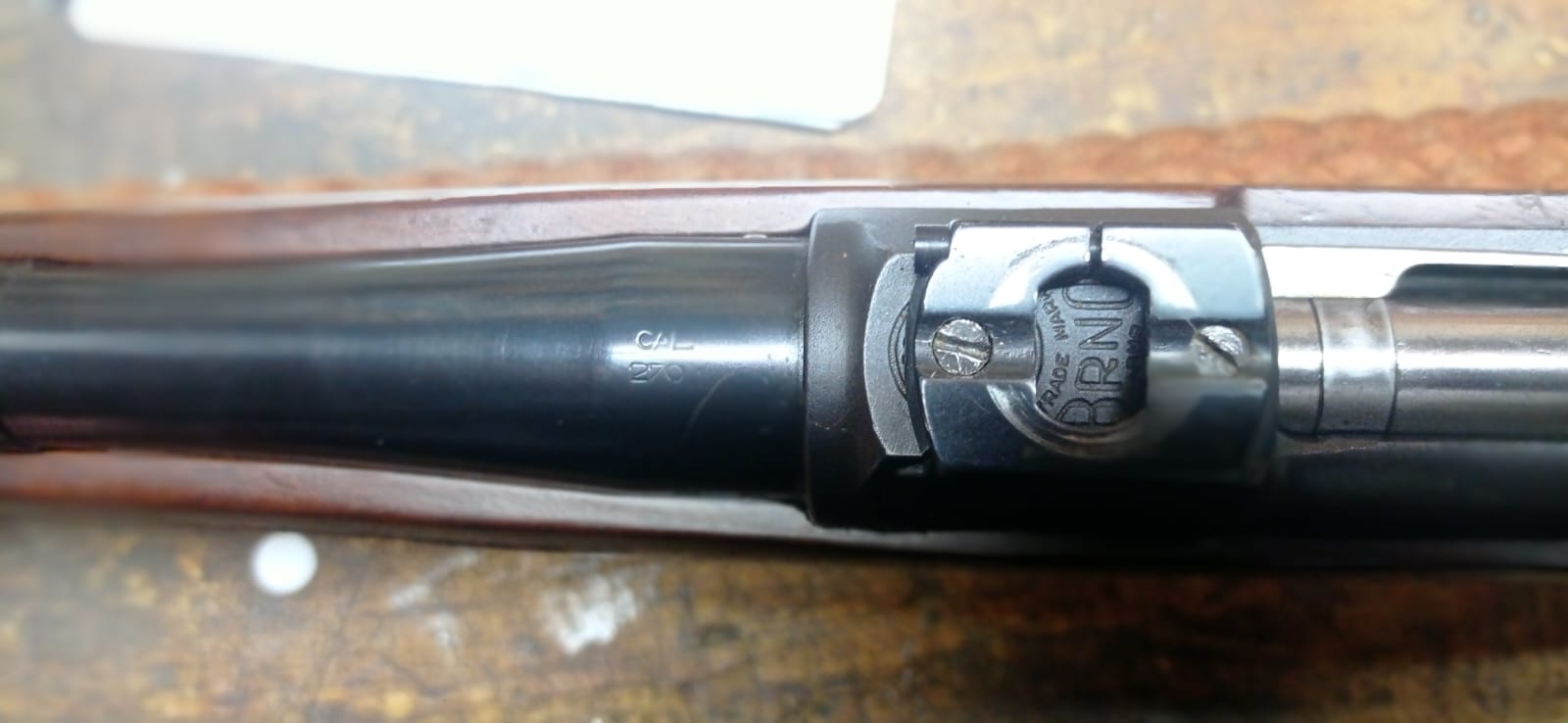

Agradecería también algún dato sobre el gatillo, no sé si es regulable o tiene pelo. Me recuerda mucho al del Marlin XL7

Puede ser el modelo ZKK600/602, compruébalo pero casi seguro que lo es.

Efectivamente, puede tratarse (casi con toda seguridad) del modelo ZKK 600. Según me he informado este modelo se comenzó a fabricar en 1962 hasta 1995. Hay varias versiones. En concreto la ZKK600 se fabricó en calibres medios: 6,5x55, 270W, 7x57, 7x64 y 30.06. El ZKK601 se fabricó para calibres de acción corta: 243W y 308. Y el ZKK602 para calibres de acción larga magnums: 300WM, 375 H&H Mag y 458 WM.
Lo curioso de este rifle en particular es su carrillera ajustable.
Lo que me gustaría saber ahora es si su gatillo tiene pelo o es ajustable.

El gatillo si lo empujas hacia delante se activa el pelo.yo he tenido ese rifle en calibre 30.06

Por lo que veo lleva las guias para poner el visor. Se pueden montar bases???

Viene la accion fresada para monturas especificas,habia brno originales,warne que encajaban en la accion directamente y otras tipo apel etc
