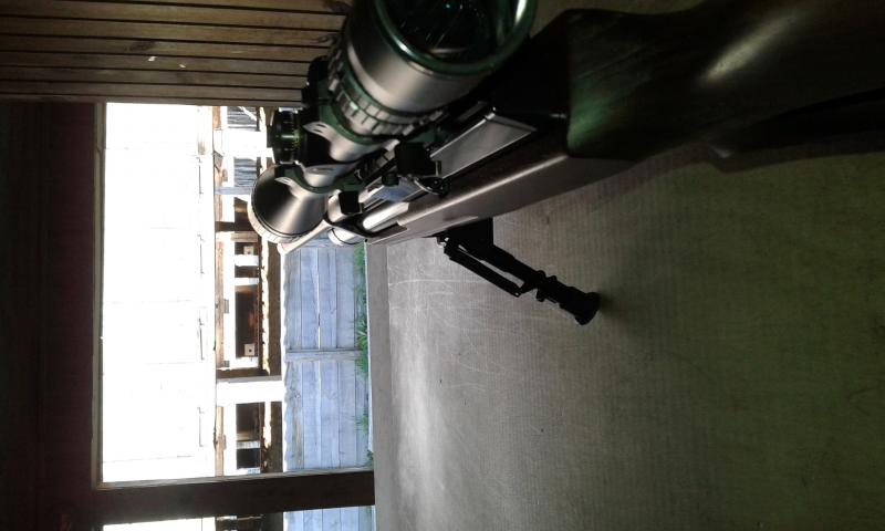

Esto es una diana aire 10 m, puesta a 50 m de distancia clavados, calibre 5´5, por pasar el rato, con un simple bipode, y con algo de viento racheado.....No es la mejor de mis dianas, simplemente aquel día se me ocurrió sacarle una foto, de casualidad.
