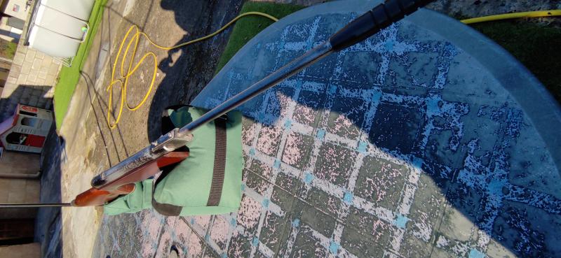

Bueno, por haber hasta hay aparejo, primer, o imprimación en spray, y de dos tipos distintos, el para seco, y el para húmedo, pero dudo mucho, pero mucho, que hayan usado spray del sofisticado usado en automoción para pequeñas reparaciones, y que solo puedes comprar en almacenes especializados, pero bueno, quien sabe..........

Te di una respuesta para matar dos pájaros de un tiro, pero si lo que quieres quitar la pintura nada mas. En que seguro que el pavón la plama si no se loa cargado los productos de la pintura, si no quieres gastarte dinero en los típicos gel que no tienen apenas fuerza, un remedio que usamos y no es abrasivo con el metal agua hirviendo, limón y vinagre la mescla a ojo si se resiste un cepillito de alambre de venta en los chinos,

A seme olvidaba tienes que tenerlo sumergido un rato hasta que veas que el agua se pone templada

He probado con un trapo empapado en disolvente y no ha salido nada.
Carsu
Mensajes: 182
Registrado: 21 Nov 2020 22:01
Re: Quitar pintura en spray en carabina
Mensajepor Carsu » 31 Ene 2023 11:29
el pavonado ya lo doy por perdido.

No se aprecia bien las fotos , pero si han usado zinc en spray ó galval en frío , tienen gran poder de adherencia :?
Toca tirar de lija , cepillo de alambre , estropajo tipo nanas y a frotar de lo lindo .

No utilices ningún abrasivo, usa decapante en gel y espátula de plástico. Como mucho cepillo de alambre de latón.

Decapante en gel, mucha precaución y paciencia.
Peor que está es imposible que quede.

Prueba pistola de aire caliente, creo que dejará a salvo el pavonado, pero tendrías que desmontarla por comleto.
Hay pavonadores en frío que funcionan bien, del de Ballistol he oído que va muy bien.
