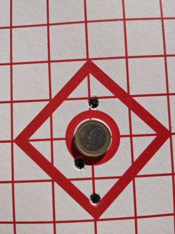

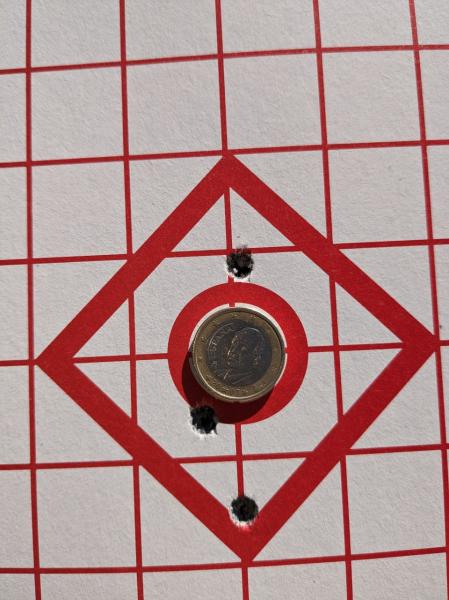

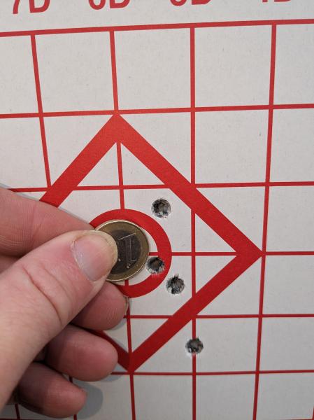

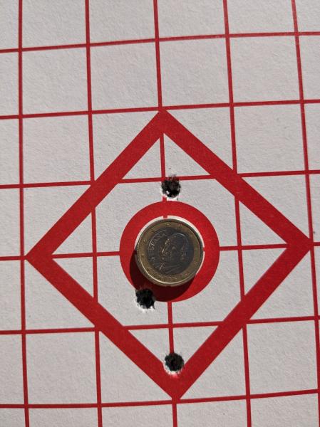

Ayer fuy al campo de tiro a poner en orden los visores y fuy con lo0s calculos erroneos, ya que la torreta viene en MOAs, exactamente 1/4 MOA cada click y yo me habia llevado preparado en metrica...........
Me costo centrarlo mas disparos de lo esperado pero creo que lo consegui.
La foto de arriba es a 200 metros
y el de abajo a 100 metros

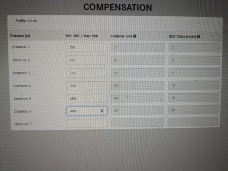

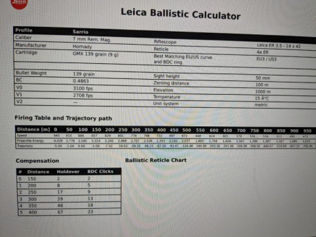

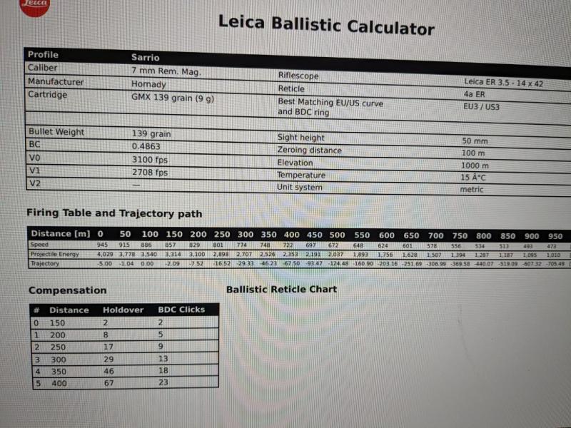

yo fui con estas tablas:

Ése tiro a 200 mts está muy bien.

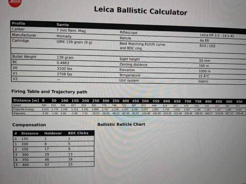

Ahora la pregunta:
Si yo cojo esta conversion que lo he encontre ayer a la noche de vuelta en casa
MOA a diferentes distancias en metros de forma aproximada:
1 MOA = 3cm a 100 m.
1 MOA = 6cm a 200 m.
1 MOA = 9cm a 300 m.
1 MOA = 12cm a 400 m.
1 MOA = 15cm a 500m.
https://www.censurada por spam.com/es/b ... es-el-moa/
y si cojo la tabla 3 que me hice

Mensajepor orkatza » 22 Ene 2023 12:47

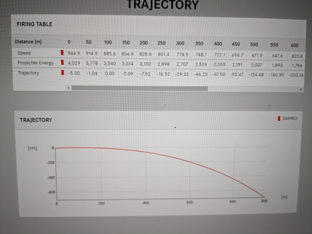

quiere decir que si mi bala cae 7.52 centimetros a 2oo metros respecto a 100.....
Cuantos clicks de MOAs tendria que correguir???
si 1 MOA a 200 metros son 6 centrimetros, y 1 MOA son 4 clicks de 1/4".... 5 clicks??? 4 (6 centimetros) + 1 (1.5 centimetros)
Es asi???

Mensajepor orkatza » 22 Ene 2023 12:51
Si a 300 metros me cae 29,33 centimetros....
si a 300 metros 1 MOA es 9 centimetros.....
29.33/9 = 3.25 MOAS
Si 1 MOA son 4x1/4, salen 12 clicks + 1 click del 0.25, salen 13 cliks, es asi???

Mensajepor orkatza » 22 Ene 2023 12:53

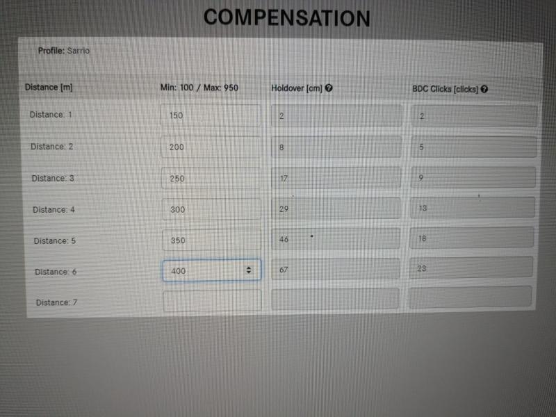

coincide con la tabla de BDC clicks.......
Que quiere decir Holdover???

Mensajepor orkatza » 22 Ene 2023 12:58
es que yo le di 5 clicks y me tiro bastante bajo, tuve que corregui 1 click, bueno realmente al principio le 2 mas, en total 7 clicks, luego le baje 1, dejandolo en 6 clicks, pero ya no me fiaba mucho de la tabla, y por eso lo pregunto.
pero ya me he dado cuenta publicabdo este post cuando hacia las operaciones matematicas, que en teoria cuadran con la tabla de BDC clicks.
Ahi lo tengo puesto a 1000 me tros de altitud, y ayer en el campo de tiro estariamos a 300 metros y a 5 grados a lo sumo

Te estás liando tú y me estás liando a mí :mrgreen:
El "holdover" es la distancia a la que tienes que apuntar por encima del blanco en centímetros suponiendo que no corrigieras con el BDC(torreta clics altura), se utiliza en un tiro rapido si no puedes cliquear.
