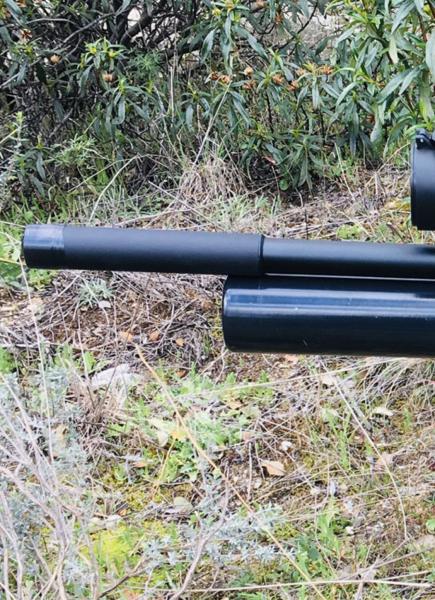

El unico problema que tengo es en moderador me hace ruido tengo que ponerle uno de los buenos
La ultima vez que tire los jumbo a 300mxs y los HEAVY a 283 mxs un pelin fuerte

yo tuve la rtiv1 buena carabina me gustó mucho tuve problemas con la válvula y conseguí una en Aliexpress el moderador que tuve era el de la cometa lynx v10 que se enrosca en el enchaquetado y que la deja prácticamente muda esta por 35€!

Mensajepor kamel » 26 Dic 2022 11:16
Este es el que llevo
