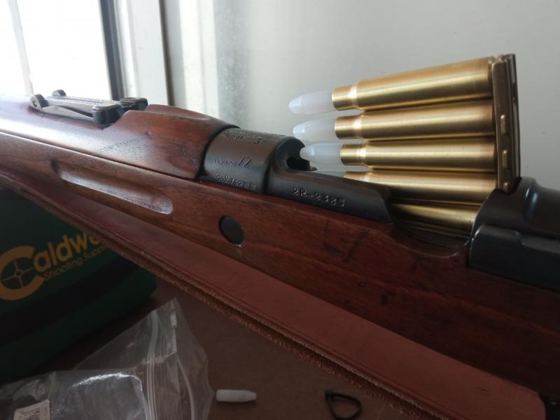

He seguido con mi experimento.
La verdad es que ha sido una mejora constante de resultados, asi como la búsqueda de datos y de darle vueltas a la cabeza.
En estos siete meses he pasado por varias etapas: como la de no salir ni el primer proyectil por la boca del cañon por el uso de una pólvora inadecuada, o cuando empezaron a salir pero no metia ni un disparo en la diana a 25m.
Luego empezaron a entrar tumbados a 25m, para pasar a entrar rectos a la misma distancia.
Paso a 50m, pero me entran longitudinalmente a la altura de la base del negro.
Ya solo me quedaba fabricar las puntas lo mejor posible y sobre todo ajustar máximo el diámetro del proyectil a 8,20mm de diámetro.
En estas fotografías se puede ver la prueba de ayer.
Se ve un primer grupo de disparos a 50m que entran rectos a las 11. Corrijo elementos de punteria y sobre la misma diana efectuó otra tanda de disparos.

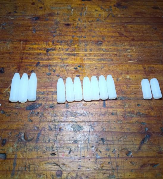

Fotografías de puntas de 30mm de longitud pero con diferentes ojivas (Al final quedaron descartadas por no ser exactas entre centros).

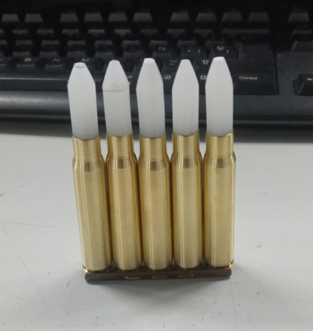

Una última foto de lo podía haber sido y de lo que realmente va a ser.

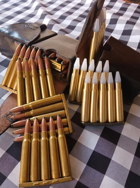

Ahora solo queda que alguna empresa vea el potencial de estas puntas y las fabrique en serie y en diferentes calibres.
Unos calibres con vistas a poder usar rifles en galerías donde no se pueden usar armas largas, ni tan siquiera con cargas reducidas tales como: 7x57, 8x57, 44-40, 6,5x55, 7,62x51.
Y puntas para el 38/357.
Omito puntas para armas semis 32, 9mm por el trabajo de tener que montar el arma después de cada disparo, ya que con estas puntas el arma no automatiza.
Fácil de fabricar mediante CNC, materia prima barata, bajo de desgaste en las herramientas de corte y más fácil de limpiar el espaldón que tener que retirar el plomo.
Quizás, la ventaja más importante sea la de que en caso de accidente personal, los daños producidos por una punta de plástico sean infinitamente menores.
Aparte de que el mantenimiento por impactos en el espaldón y parabalas, a la larga sería menor por el bajo poder destructivo de unas puntas de plástico.
Vamos, todo ventajas.

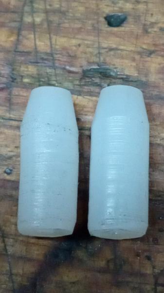

He vuelto a variar el tipo de ojiva para ganar 5mm de toma de contacto con las estrías, ahora ya no es ojival puntiaguda, si no troncocónica.
Ha mejorado mucho la precisión pero hay un patrón que que cuando se repite produce "Voladuras".
He fabricado una nueva cuchilla y las paredes me quedan más perfectas, creo que el fallo puede ser porque algunas puntas me quedan un poco torcidas. También pienso que sí es eso, tendrían que irse hacia cualquier punto de la diana, no a uno en concreto.
Tendré que identificar el más mínimo fallo en los proyectiles y numerar los cartuchos en los que los monto para ver si doy con el fallo.
A la izq con la cuchilla vieja proyectil con un poco de panza y paredes irregulares.
A la der cuchilla nueva, paredes más lisa y punta recta.
El Domingo que viene volveremos a probar.
