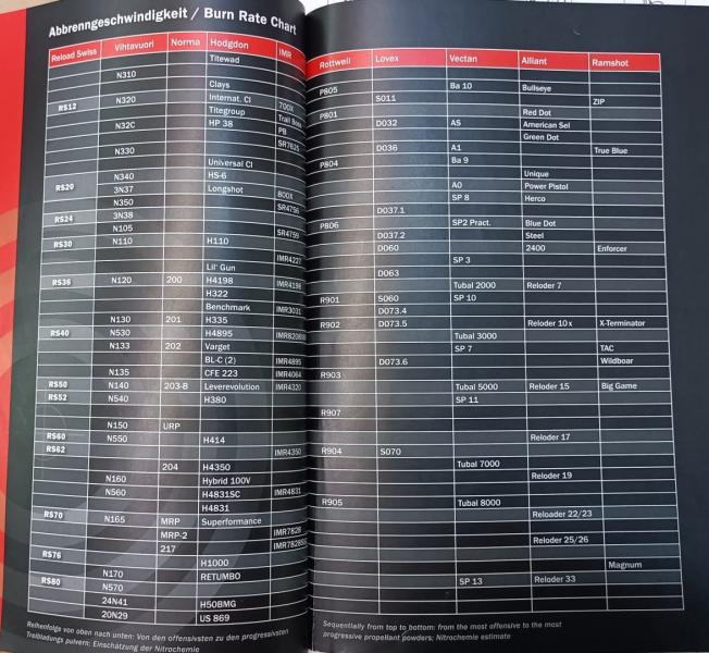

Adjunto tabla

Pero me da por las tablas suizas que he visto ; la RS24 es para proyectiles mas pesados de 140gr para arriba.
y la RS20 segun las tablas la aconsejan mas para puntas de 125 gr.

digiser escribió:digiser escribió:Adjunto tabla
Re: PRUEBAS PÓLVORA RS
digiser escribió:digiser escribió:digiser escribió:Adjunto tabla
Me quedo por aquí a la espera de tus pruebas con la RS20 puntas 125gr 356 para la Scepter.
