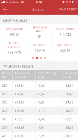

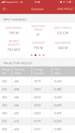

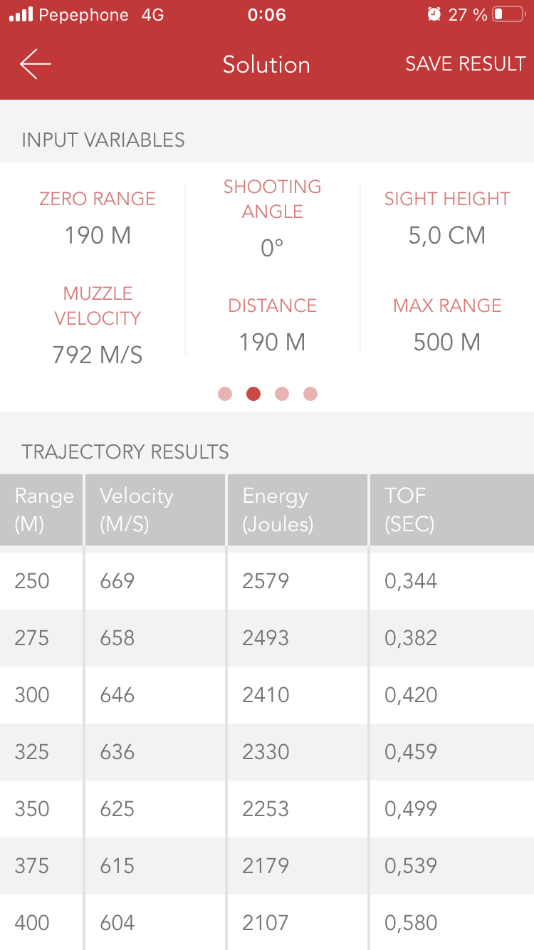

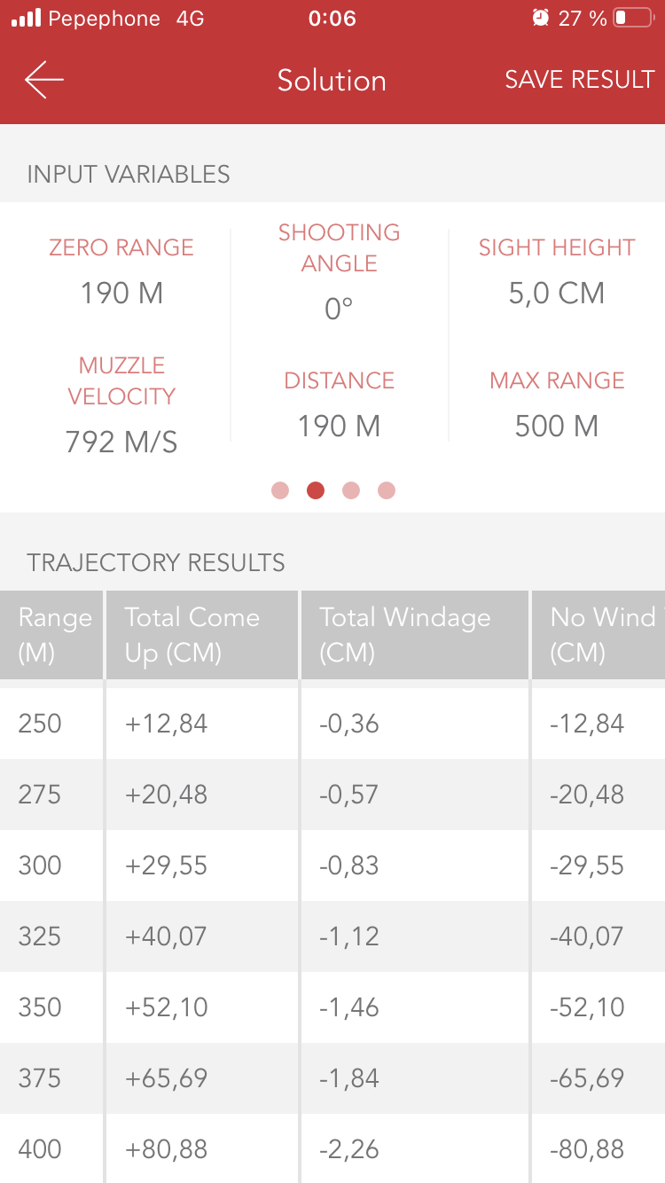

Te pongo los datos teóricos con los que empecé las pruebas, para SST 165.
Entre 250 y 400 metros. Caída en una captura y velocidad y energía en la otra

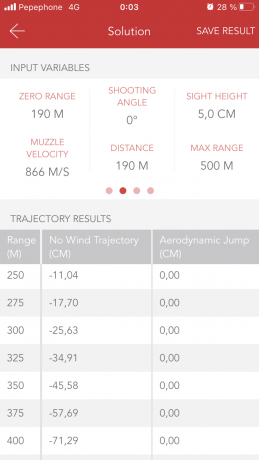

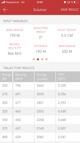

Hilario_
Mensajes: 857

Mensajepor Hilario_ » 19 Oct 2022 00:11
Y lo mismo para Eld-x 178
