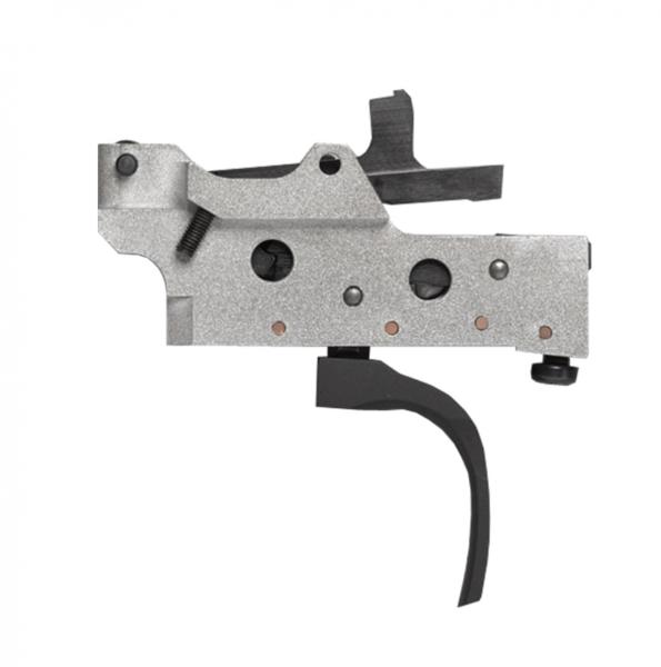

La propia CZ tiene, o tenia, porque es un modelo que ya hace años que no se fabrica, en venta un kit disparador completo Macht regulable para sustituir al original en cualquier 452/455. Este disparador venia solo de serie, en el modelo 455 mas alto de gama, el de culata tumbhole laminada amarilla......
También tiene kit´s de disparador regulable para 455 Timney, de venta en Brownells España, pero me parece a mi, que de 80 g, nada de nada, creo que seria un verdadero peligro un disparador tan extra suave, esos disparadores de peso tan bajo, solo se ven en armas de aire comprimido de alta competición.
En la foto, el plateado es el original CZ.
Me gustaría saber si alguien ha bajado de peso gatillo ceska 455 vartmint qué no sea con los muelles yodave 50
Me gustaría saber si alguien ha bajado de peso gatillo ceska 455 vartmint qué no sea con los muelles yodave 51
Me gustaría saber si alguien ha bajado de peso gatillo ceska 455 vartmint qué no sea con los muelles yodave 52

Si consigues esto, puedes bajar a 280 gramos...
https://riflebasix.com/product/ceska-zb ... e-trigger/

mira en armeria trelles.flyweight trigger es mejor que el timey.te dara entre 90-100 gramos.

franpache escribió:mira en armeria trelles.flyweight trigger es mejor que el timey.te dara entre 90-100 gramos.
Ese es el original CZ....... :D

Con el gatillo flyweight que venden en trelles, lo tengo en 30gramos. Es muy versatil y se dispara con seguridad.
Si necesitas alguna cosa, manda privado.
