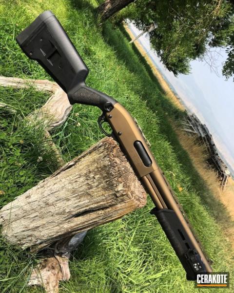

Que quieres que quede como en estas fotos de abajo? En todas se usó cerakote. Puedes conseguir el mismo efecto con imprimación+spray de calidad.

DeadPool escribió: .
Pues la de la foto está muy guapa

Fulminante escribió:DeadPool escribió: .
Pues es el acabado "bronze" de Cerakote
El gold como el que quiere el compi es demasiado brillante o potente para mi gusto, menos el "dirty gold", ese tiene un pase

DeadPool escribió:Fulminante escribió:DeadPool escribió: .
Pues es el acabado "bronze" de Cerakote![]()
Yo tampoco soy muy amigo del brilli brilli en armas a lo pandillero, pero ese color si que me ha gustado la verdad.
