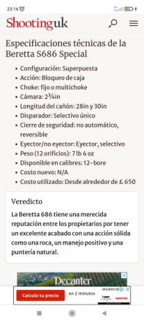

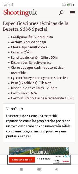

Mensajepor walman » 21 Jul 2022 23:19
Bueno pues esto he encontrado así que no tiene recamara magnum.
Buenas tengo una Beretta S 686 Especia Sporting de 1985 y quería saber si es recamara magnum o no? Y a 100

walman escribió:Bueno pues esto he encontrado así que no tiene recamara magnum.
Y coincide con las medidas, correcto? Que tomaste.

Mensajepor walman » 22 Jul 2022 15:51
Es curioso, porque le entran cartuchos de 12-76 y más largos y sé que no es recamara magnum. Este modelo no salía con recamara magnum.
Pero bueno, ya se lo que quería y con eso me vale.
Gracias a todos y un saludo.
