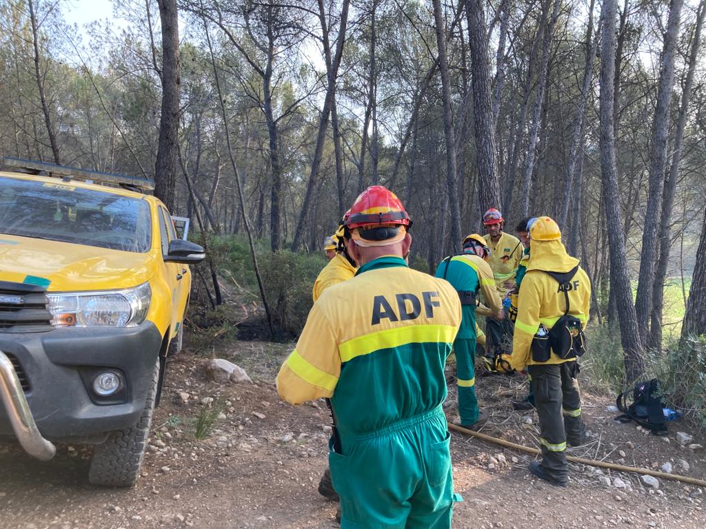

1: INMEDIATEZ
Lo más importante a la hora de apagar un incendio forestal es la rapidez con la que se ponen medios en el incendio, todos empiezan por una pequeña colilla, un efecto lupa de un cristal,, un rayo o un hijo de la gran puta que arrima un mechero, y son una pequeña llamita, en ese momento con un par de personas que estén cerca y peguen unos pistones o echen un poco de tierra puede ser más que suficiente (mear luego encima, si no se dispone de agua puede ser un buen método para asegurarse que no queda una pavesa) y puede ser la diferencia entre un susto y una tragedia
Evidentemente no siempre va a haber alguna persona, pero la rapidez de como se acerquen los medios será importantisima
2: EQUIPACION
NUNCA, REPITO NUNCA, se va a un incendio en manga corta, chanclas y camiseta de tirantes, por que así ko único que se hace es molestar, así es imposible acercarse al fuego, la radiación y calor que emite lo va a hacer imposible, lo ideal son gruesas botas, pantalones y chaquetas, siempre de tela, evitar los materiales plásticos e ir abrigado como si se fuera a subir al aneto, solo hay una excepción a esta regla y tiene que ver con la inmediatez, si vas en chanclas y ves una colilla, la pegas un pisotón, si es más de 1,5 m2 ardiendo ya no vas a poder acercarte
Si se va preparando con agua y herramientas de mano tipo azadones o palas siempre se será más eficiente que con una ramita que se coja del monte, más que nada por que los batefuegos y ramas muchas veces esparcen las pavesas y por tanto el fuego
3: ORGANIZACIÓN
Es muy importante la organización, los incendios forestales rara vez se van a dar al lado de una autovía, lo normal es que se pueda ir a la zona por carreteras secundarias y si va cada persona en un coche se colapsara enseguida e impedirá que los camiones bomba puedan acercarse, lo ideal es organizarse para que todos los vehículos vayan llenos de voluntarios, y eso me lleva al siguiente punto
4: TODO EL MUNDO ES IMPORTANTE
hay gente que quiera ayudar pero por edad, condición física, salud no puede apagar fuego, no pasa nada, hay muchas cosas que se pueden hacer

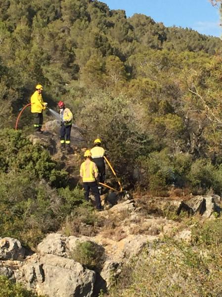

3: métodos de extinción
En la tele solo se ve a gente con mangueras, pero eso es al lado de las carreteras, 100 metros más allá como mucho, pero la realidad es que los incendios se apagan en su mayoría con arena, esta por todos lados y no hay que transportarla, lo ideal es un binomio con alguien cavando y otro paleando, ya sea para apagar propiamente dicho, o para ir retirando material combustible para que el fuego no se alimente
Hay otros tipos de incendios como son de copas o de matojos que hay que tener otros tipos de medios, como serían maquinaria para mover tierras o motosierras para derribar árboles, pero eso es ya otro nivel y hay que dejárselo a los profesionales

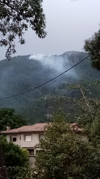

Termino este mini tutorial con el apartado más importante, LA SEGURIDAD, los bosques se pueden volver a plantar, las casas se pueden reconstruir, pero a las personas no se las puede resucitar, por tanto no sólo hay que apagar los fuegos, si no vivir para contarlo
1: VIENTO
Es vital saber por dónde sopla el viento, la mayoría de las veces hay un viento meteorológico, y brisas de valle, el meteorológico suele ser continuo, y soplar en la misma dirección, las brisas de valle suelen soplar de este por la mañana y oeste por la tarde, la brisas de valle se pueden unir al viento meteorológico, o contrarestarlo
Tenemos otros dos tipos de vientos muy peligrosos por lo impredecibles que son, y son el viento catabatico, que es un viento que sopla de la montaña hacia los valles por la noche, que suelen ser fuertes y que entran de imprevisto, estos vientos han causado muchos disgustos al no ser muy conocidos, ni siquiera entre los profesionales, otro viento muy peligroso es la rotura de un cúmulo nimbo o un piro cúmulo, éstas roturas mandan vientos muy jodidos y que pueden atrapar a mucha gente
2: FUEGO
una vez que sabemos por donde sopla el viento, tenemos que saber como acercarnos al frente, y es siempre por los lados, tenemos que tener el viento en la espalda y el frente de fuego en un costado, y así ir acotando el perímetro
3: HUMO
El humo es normal, pero hay veces que por un cambio de viento o cualquier otra cosa el ambiente puede hacerse irrespirable, la opción más común (y más peligrosa) es salir corriendo, cuando lo que hay que hacer es tirarse al suelo, donde suele haber una capa de aire respirable, y si la cosa se pone chunga, continuar huida a gatas en esa zona respirable hasta salir de esa zona
