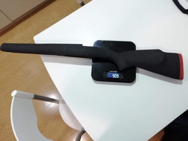

Por ejemplo, ahí va una foto de una culata de madera pintada con pintura texturizada epoxídica, con encame de resina y cantonera Pachmayr Decelerator de 900gr
