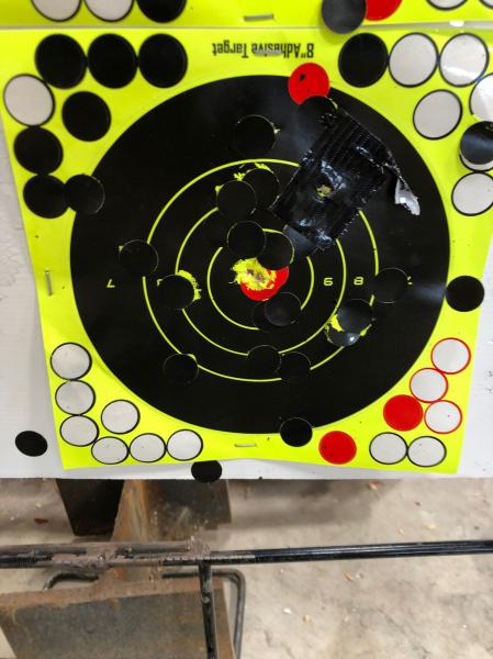

Pues yo he cargado 6gr con puntas hn rn 145, diámetro punta 356,las Frontier que son de 147 en diámetro 355, todo para ver qué precisionsale por esa variacion de punta
Pólvora rs 24 la cual el diámetro largo de grano 0.6mm
Punta hn 145 rn dos tiros 1-288. 2-273
3-337. 2-333
Punta Frontier 147 1-322. 2-324
Carga rs 24 6.5 gr punta hn 145 rn
1-374 2-367 3-366
Conclusiones
Puntas Frontier agrupan peor que las hn ambas a más velocidad menos precisión
Dato importante mucha porvora no se quema y queda en el cajón de mecanismo o fuera sin quemar,pienso que al ser lenta y grano demasiado grande por lo que desmonte una s&b de 150gr TC standsr sub y la pólvora era más escamada/pequeña y pesada salió a 4.3gr de no se qué polvolar Ni el equivalente ( ojalá alguien me lo dijera)puesto que las agrupaciones con la standart s&b son mejores que las que hago yo y soy metódico hasta el punto de doble pesada báscula digital a báscula lyman manual ,crimpado suave el mismo medido con calibre ,y ltc de cartucho el máximo que permite el cargador Glock 29.50 mm de calibre,no se qué es lo que hago mal pero ni por asomo consigo la precisión que puede dar el arma todavía.
Pienso en cambiar de pólvora por algo más rápido de pistola tipo vita 3n37 o 3n38 depende busco grano pequeño para evitar que se quede sin quemar,o quizás una gama pura de pistola como vectan ba 9 o rs20.
Las puntas creo las mejores hn145 rn las HP se golpean y deforman en la alimentación semi.

Ahí van
Hola a todos.
Llevaba un tiempo buscando información sobre posibles recetas de recarga del 9 en carabina 20
Hola a todos.
Llevaba un tiempo buscando información sobre posibles recetas de recarga del 9 en carabina 21
Hola a todos.
Llevaba un tiempo buscando información sobre posibles recetas de recarga del 9 en carabina 22
