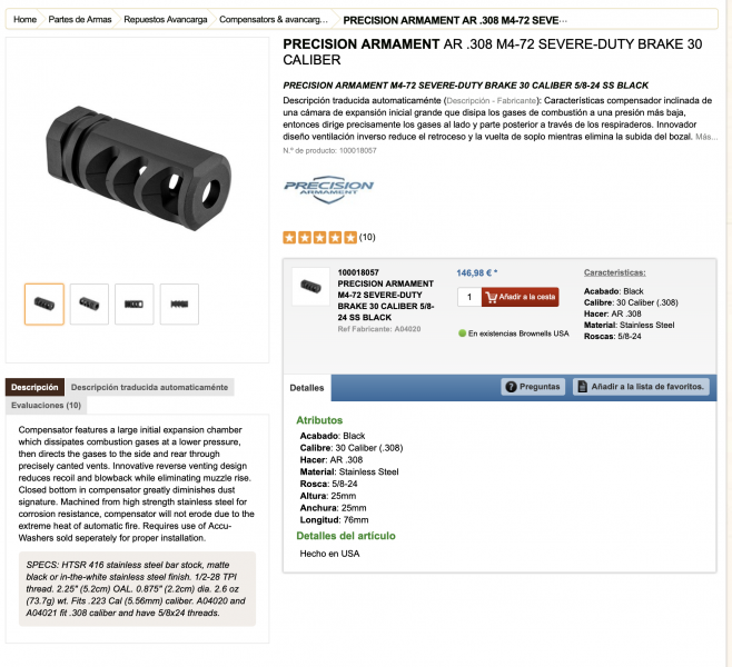

Dudas sobre la bocacha o freno de boca.
- Estoy pensando en poner un freno para reducir el retroceso, el que tengo en mente es esté.
https://www.brownells.es/AR-308-M4-72-S ... -100018057
Mis dudas.
- Entiendo que la ausencia de retroceso mejorará mi precisión y cerrará mi grupo. ¿Correcto?
- ¿Qué desventajas puede presentar un freno a parte del fogonazo?
Gracias.

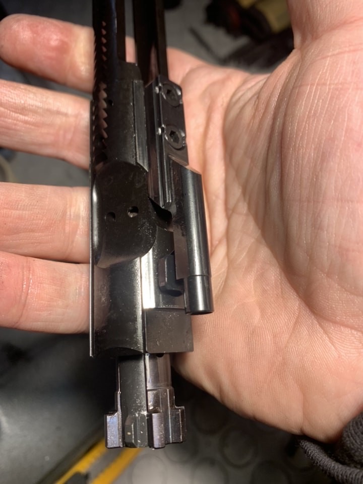

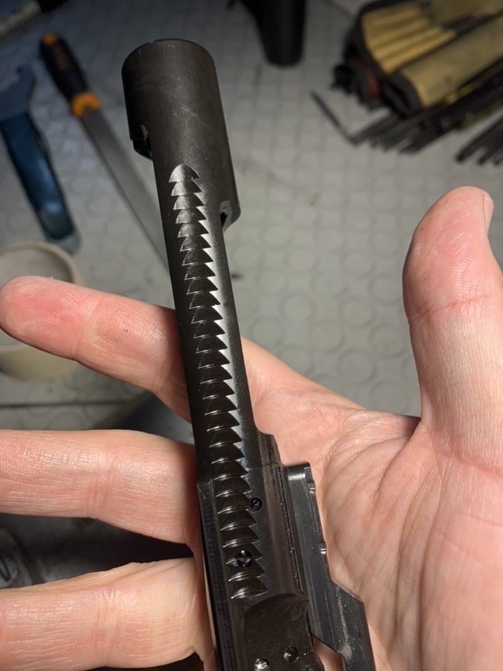

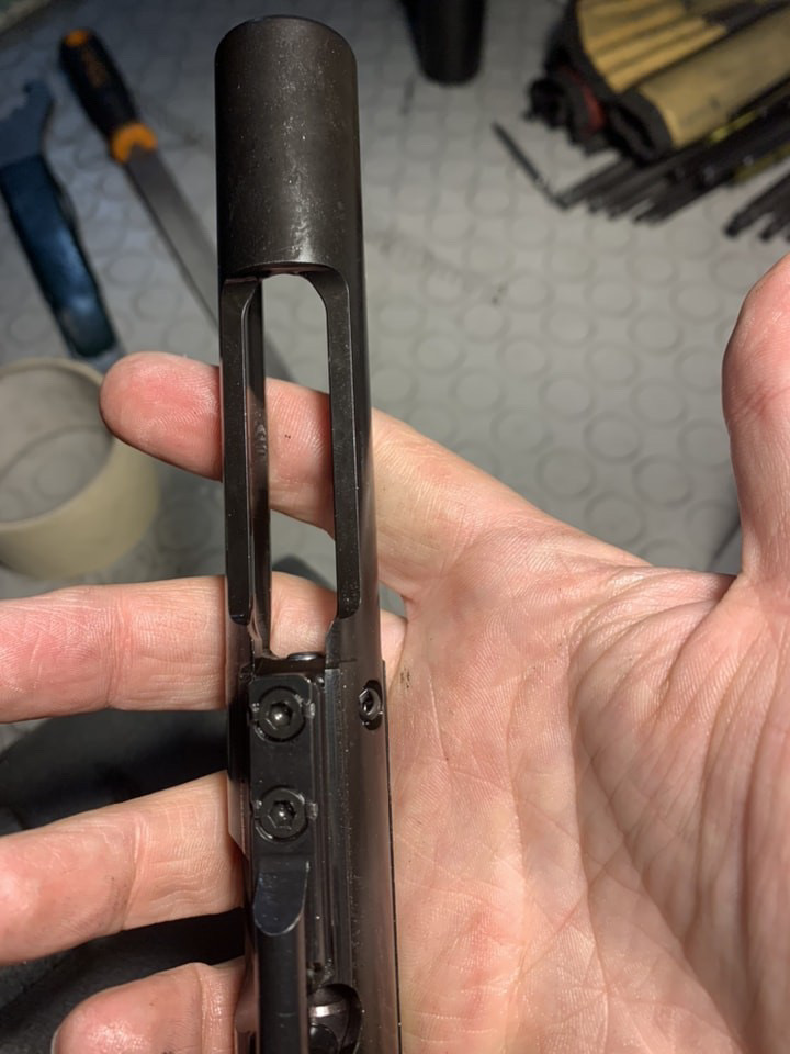

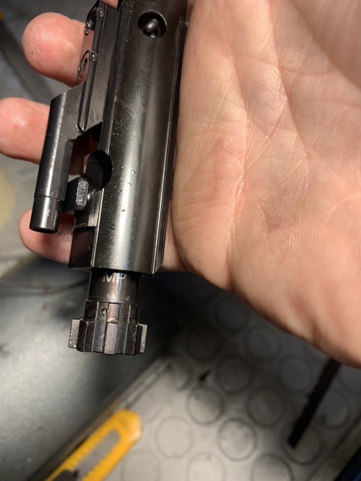

Fotos que me enviaron de BCG
hola compañeros invito a los amantes de estos cacharros a desempolvarlos y enseñarnoslos... 60
hola compañeros invito a los amantes de estos cacharros a desempolvarlos y enseñarnoslos... 61
hola compañeros invito a los amantes de estos cacharros a desempolvarlos y enseñarnoslos... 62

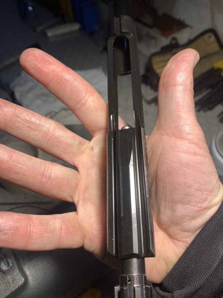

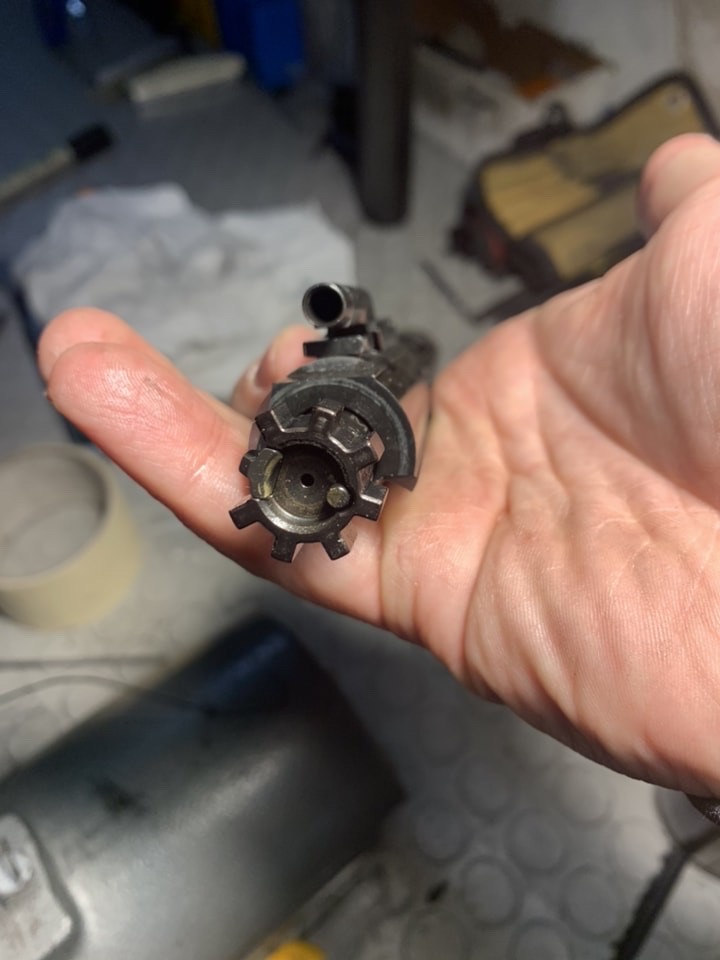

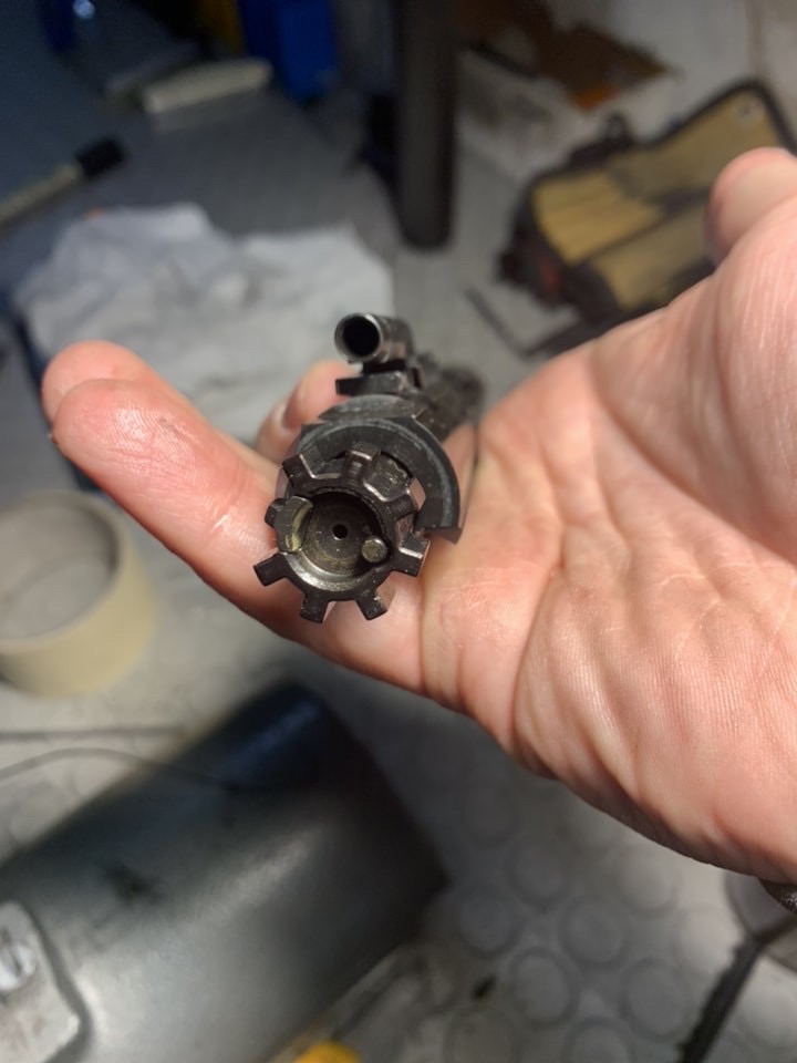

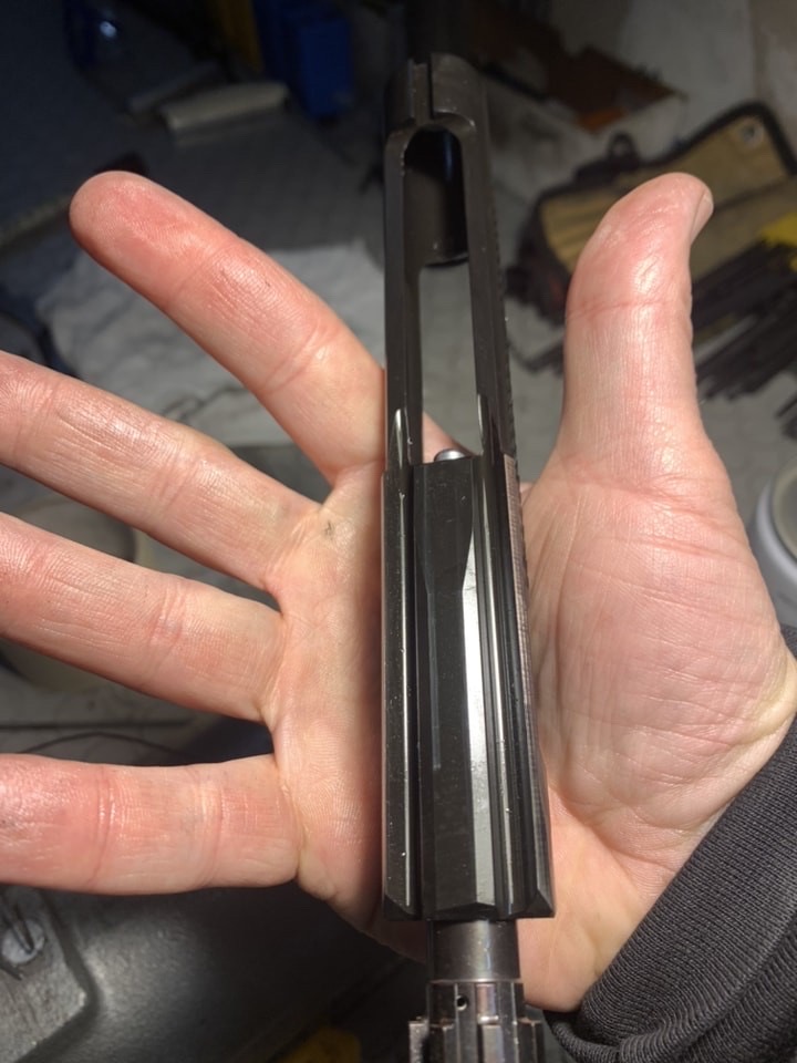

Más
hola compañeros invito a los amantes de estos cacharros a desempolvarlos y enseñarnoslos... 70
hola compañeros invito a los amantes de estos cacharros a desempolvarlos y enseñarnoslos... 71
hola compañeros invito a los amantes de estos cacharros a desempolvarlos y enseñarnoslos... 72

Parece en la foto que tambien son MPI , lo unico los stakeds del gas key con 3 puntos o 4 en cada cabeza no lo habia visto nunca , nose si es alguna chapucilla,escapada o efecto de la imagen , pero por lo demas no veo nada raro y las especificaciones estan mas que bien

Esos tornillos de la llave de gas parece que se han soltado y han rotado.
Además esa cabeza de cierre parece que está demasiado nueva para los roces que tiene el cerrojo, y luego han grabado con laser MP. ¿Cómo sabes que es real?

Me la enviaron ellos mismos .Los straking de la llave gas ,yo las veo correctas ,son dos por cada tornillo (es así verdad ).
Incluso me han invitado a su fábrica a probarlas y si me atrevo a romperla .
Según ellos llevan haciendo estas armas (o parecidas) pars militares italianos y no han dado problemas.
Alguien tiene una ?
Según el fabricante T73 me dijo esto :
¿Cuántas rondas disparas en 1 año? tenemos muchas carabinas con 700000/90000 rondas.Ningun problema .

Los tornillos se han soltado en el sentido de rotación. Eso es típico de las malas copias chinas de airsoft, que se sueltan cuando se mueven.
Si el fabricante no se da cuenta que se sueltan los tornillos apaga y vámonos.
¿Que son rondas? ¿Las vueltas que da la carabina? ¿O lo que tardan en soltarse los tornillos?
He mirado en wikipedia y no veo en ningún sitio que los italianos usen esa cosa. Me suena a cuento chino, nunca mejor dicho.
