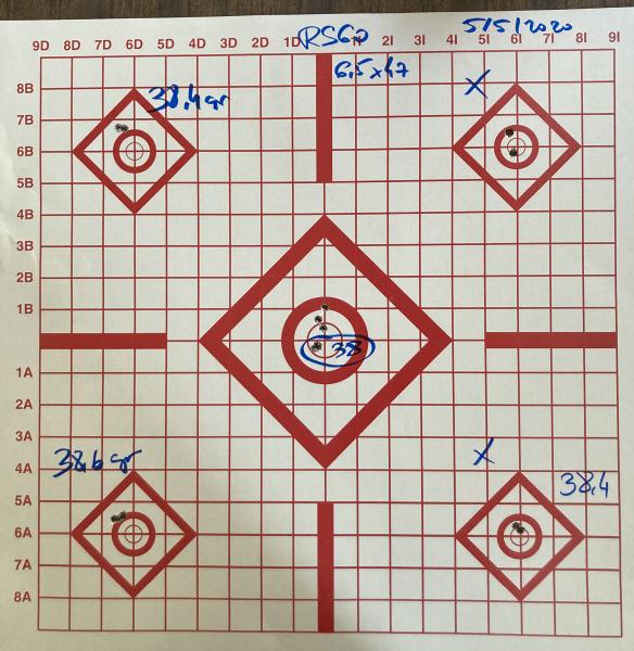

Aqui unas agrupaciones tiradas a 50mts, que es lo que tengo en mi club, con un sabatti str cañon de 71x28, apoyado en sacos por delante y a pulso por detras:
En el rombo de arriba a la izquierda de 38.4 hay tres tiros, aunque parezcan dos, en el de abajo a la derecha hay dos. La de 38.6 es buena tambien pero es mejor la de 38.4 a mi criterio.
No te puedo decir las velocidades porque no las he medido pero andaran sobre los 750-775 m/s a tenor de los datos que da RS con puntas scenar de 139 grains.
