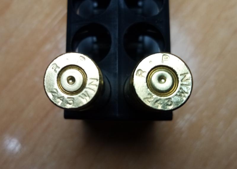

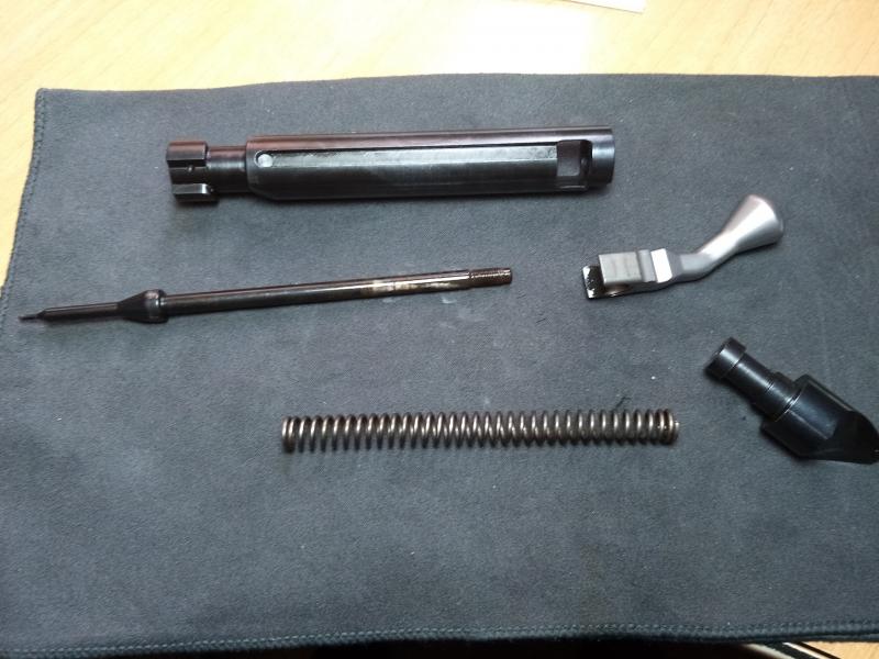

Hola amigos
Tengo un Thompson Venture de cerrojo en calibre 243W con el que estoy muy contento y uso cada 132
Dos pistones de munición Remington Accutip fallados
Hola amigos
Tengo un Thompson Venture de cerrojo en calibre 243W con el que estoy muy contento y uso cada 131
el cerrojo del Thompson desmontado

Mensajepor YUNK » 22 Abr 2022 17:03
Cerro Negro escribió:[Pues estaré pendiente del resultado y si funciona ruego tutorial para hacerlo en el mío.*]
Cuenta con ello
el alojamiento de la aguja percutora esta completamente limpio

Pues según las fotos parece que están bien percutidas. No deberían haber fallado. Excepto que estén defectuosas las municiones.

Mensajepor fuenteovejuna » 22 Abr 2022 17:49
Esas municiones, las de la foto, tiene una sola percusión o varias?

Mensajepor Cerro Negro » 22 Abr 2022 19:29
una
