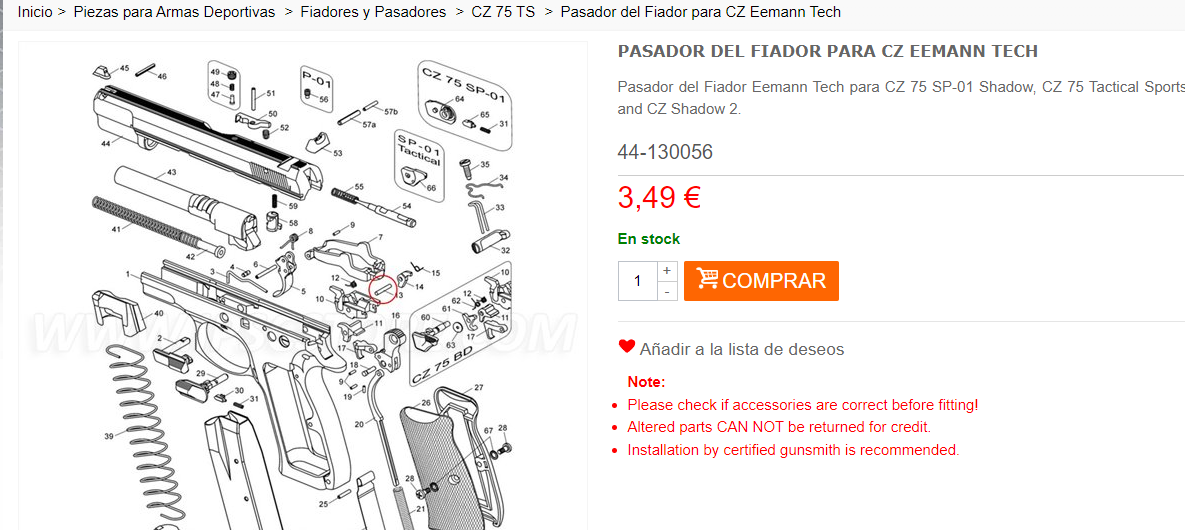

Bueno, pues al final parece que va a ser más fácil y barato de arreglar de lo que parecía.
Tenía yo razón en que el problema estaba o en el teton del eje de la palanca del seguro o en el fiador que no apoyaba bien en ese tetón.
Sin embargo el fiador esta bien, todo el problema radica en que el pasador que ejerce de eje de giro del fiador, incomprensiblemente es corto, le falta un trozo. Es posible que lo perdieran y no encontraran uno adecuado y montaron lo que tenían (no descartes la capacidad de ser chapuzas de nadie).
El resultado de esto es que el fiador solo giraba bien del lado derecho, el contrario a donde está el bracito que apoya sobe el eje del seguro, que podía oscilar a la vez que girar, con esa oscilación burlaba el efecto de bloqueo que induce la palanca del seguro.
El fiador no se salía a pesar de tener corto el pasador porque en esta pistola va encajado en una pieza y con ir solo cogido de un lado no puede salir aunque su giro sea defectuoso.
Mirad las fotos:
-En la primera se ve la cabeza de pasador del que hablo por el lado correcto, asoma ligeramente de la caja
-En la segunda se ve claramente que el pasador es muy corto y su cabeza está muy adentro en el otro lado, que coincide con el bracito que debería apoyar sobre el eje del seguro.
-En la tercera se ven las tres piezas: Caja del expulsor y contenedora del fiador, el fiador extraido completamente y el pasador de marras. Se aprecia claramente que es muy, muy corto y tiene rota una parte de menor diámetro, ese pasador no era de ahí.
Imposible imaginarse algo así, la casuística de la realidad puede superar con creces a la imaginación.
Al menos la solución es mucho más sencilla y asequible. Conseguire el dichoso pasador o se lo fabricaré a medida de un tornillo inox o eje de remache del mismo Ø

Así es, aunque por no esperar el envío en plana semana santa es probable que si encuentro algo del diámetro adecuado se lo adapte.
