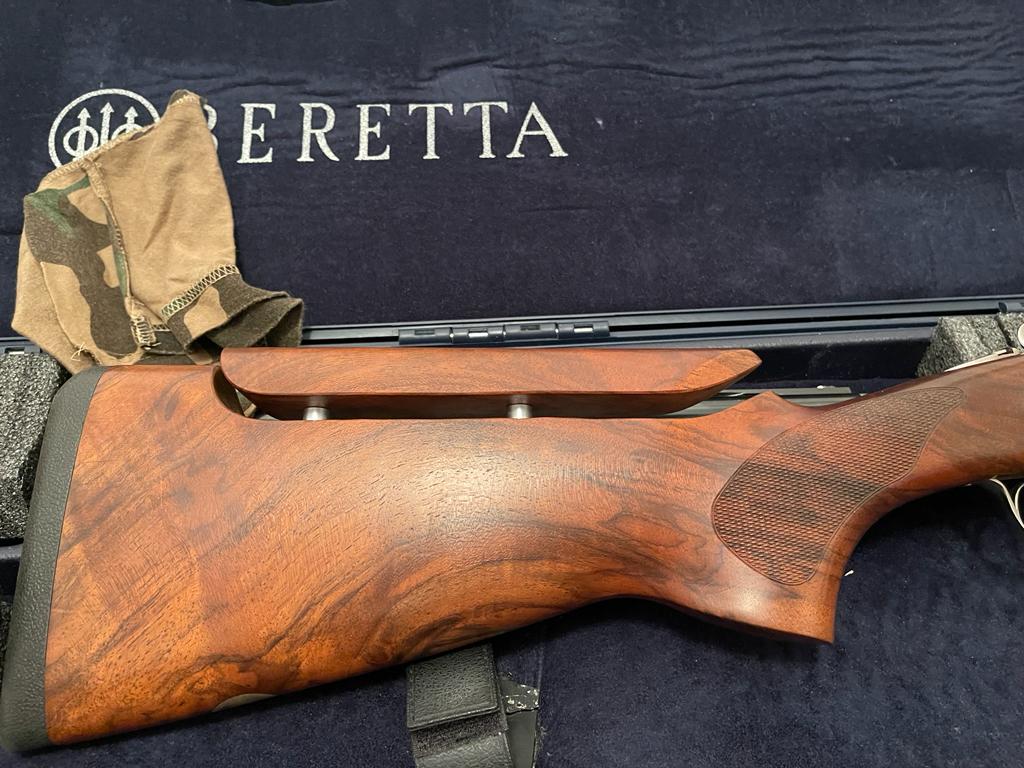

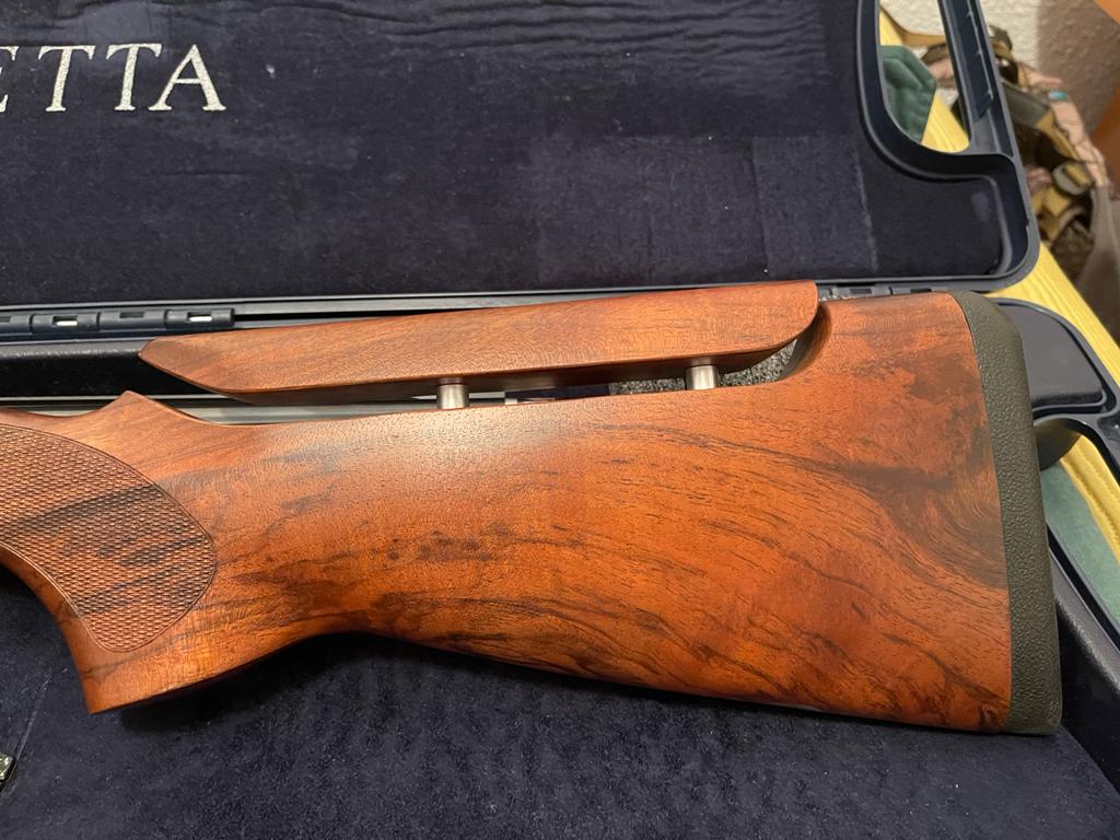

Bueno, pues tras mucho pensarlo, hace unos días llevé mi 687 al artista culatero y aqui os dejo unas fotos del trabajo realizado, sólo decir que desde su casa, me fui directo al campo de tiro y trás comprobar plomeo y ajustar, quede encantado con las series realizadas.
El precio, hoy en día de risa, sistema patentado por el mismo y bien hecho, todo por 90 euros.

A quedado muy bien y ése sistema sin verse los tornillos por el lateral, se queda muy curioso.... buen trabajo.

huronescazan escribió:Bueno, pues tras mucho pensarlo, hace unos días llevé mi 687 al artista culatero y aqui os dejo unas fotos del trabajo realizado, sólo decir que desde su casa, me fui directo al campo de tiro y trás comprobar plomeo y ajustar, quede encantado con las series realizadas.
Ese sistema es de Manuel Reche, de Alicante, verdad??? He visto algún compañero de tiro con ese sistema.
- huronescazan
- 375 HH Magnum
- Mensajes: 6165
- Registrado: 24 Dic 2007 05:01
Re: Decepción con mi Laurona Sporting
kentucky escribió:huronescazan escribió:Bueno, pues tras mucho pensarlo, hace unos días llevé mi 687 al artista culatero y aqui os dejo unas fotos del trabajo realizado, sólo decir que desde su casa, me fui directo al campo de tiro y trás comprobar plomeo y ajustar, quede encantado con las series realizadas.
Si es otro trabajo más de Manuel Reche y tengo la 694
on culata B-Fast, pues casi veo mas bonito este sistema, ya que no tienen agujeros alguno a la vista, todo se realiza por un tornillo en la cantonera de la culata.Volver a “Escopetas Deportivas”
