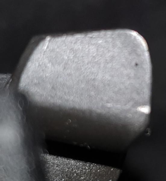

El otro dia no se donde lei la abolladura que le queda a la vaina cuando la expulsa el Cetme
no se si fue aqui en este hilo o en otro da igual
la cosa es que me pregunte si se puede remediar eso de alguna manera y creo que si
y es dandole cierta inclinacion al expulsor para que toque primero el el borde del culo te la vaina
y que me da buenos resultados la vaina no toca ni el cierre no la carcasa del Cetme
OJO
Yo paso la info
eso si que cada uno haga lo que quiera
cada uno es libre de hacerlo o NO cada uno es responsable
>>> mejorar Expulsor Cetme C <<<

ayer me di cuenta de una cosa que ya el primer que probe el cetme con esta pequeña modificacion hizo pero pense que era que la vaina batia en algun lado para que las vainas calleran donde calleron
la cuestion es que la vainas salen expulsada hacia adelante y dependiendo caen mas lejos o mas cerca
en mi caso casi todas caen a 5 o 6 metros de donde tiro el mulle recuperador de mi cetme es de un G3 que es un poco mas duro que el del cetme original puede que el original al ir el cierre mas rapido hacia atras vuelen mas lejos o no a ver si un dia pruevo con el original de mi cetme
aun no se por que probando el cetme metiendo una vaina en la recamara y tirando de la palanca echar el cierre atras la vaina salia hacia delate
lo dicho el que quiera hacerlo es responsabilidad de el

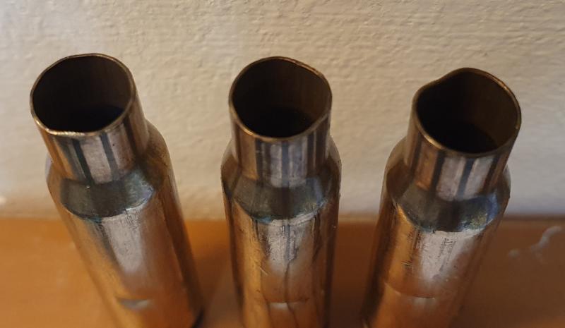

Hola, tienes alguna foto de como quedan las vainas expulsadas despues de la modificación del expulsor ?
Re: >>> mejorar Expulsor Cetme C <<<
Mesillero escribió:Hola, tienes alguna foto de como quedan las vainas expulsadas despues de la modificación del expulsor ?
ya sabia yo que me faltaba algo
la proxima ves que vaya a tirar muestro las vainas
la de ayer No las tengo recargada si limpiar y desempistonadas

aqui estan las vaina que fui a tirar
estas tres vaina les meti punta de SP (Soft Point) de 180 grain no te que con el cetme no le gusta mucho el peso ni la forma de la punta yo le meto puntas de 150 a 165 como maximo blindadas o sst
esta es con punta de 150 sst se nota la diferencia
asi quedan las bocas de las vainas esta es la de sst

estas son la de las de 180 sp

la municion que use en su dia la meti una punta de 140 grain esas si que salieron sin tocar nada del cetme

al cetme no le van las punta SP SOFT POINT o me lo parece a mi ???
