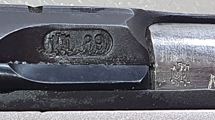

Me uno al club
Bueno, acabo de recibir, comprada en el foro una CZ85 duotone del año 89 (creo). Está en simple acción. Ya la probaremos a ver que tal va.
Tiene el gatillo afinado un pelo por encima de 1kg, doble acción y el seguro anulados. La simple acción no me preocupa, el seguro si, de hecho solo bloquea la corredera, no el martillo. ¿Se puede corregir eso?

Re: Me uno al club
LESAKO escribió:Bueno, acabo de recibir, comprada en el foro una CZ85 duotone del año 89 (creo). Está en simple acción. Ya la probaremos a ver que tal va.
Confirmo que es del año 89; lo del seguro no lo entiendo; ¿puedes montar el martillo y disparar el arma con el seguro puesto?

Re: Me uno al club
Yvan5 escribió:LESAKO escribió:Bueno, acabo de recibir, comprada en el foro una CZ85 duotone del año 89 (creo). Está en simple acción. Ya la probaremos a ver que tal va.
Confirmado.
