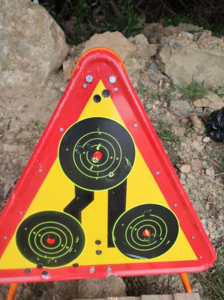

Pruebas de penetración a 100m de proyectil hn 145gr ojival punta intacta y punta deformada por empujador plano una un 10 en un parche la otra variación de trayectoria por seguramente por:
Deformación de punta vuelo irregular
Cambio de peso en la punta por extrusion cambio del eje de giro
Cuando se terminó la regulación la impresión es que el 9 mm en rifle está subestimado muuucha penetración y precisión a100m con mucho por mejorar y sacarle ar cartucho.
He de decir que los cacahuetes son con munición comercial y cuando soluvione lo de carga las puntas sin dañar serán todo alegrías.gracias y animaros a compartir experiencias cargas, dianas,tipo pólvora,pistones etc de este apasionante mundo.por cierto la señal usada de Diana es regalada eh

Mensajepor llamareto » 19 Mar 2022 19:39
No estan nada mal esas agrupacuiones. Con las de 115 grains q yo uso consigo lo mismo pero para cazar las veo muy ligeras aunque solo las uso para dianas. Creo q con 9mm para abatir un jabali habria q ponerla en el craneo con precision todo lo demas seria dejarlo herido y huido seguramente.
Si eres cazador ya nos contaras si logras abatirlo y a q distancia.
