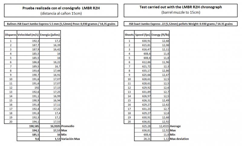

Me gustaría saber vuestra opinión sobre los datos que he obtenido con mi nuevo cronógrafo LMBR R2H
He hecho dos muestras de disparos una de 20 y otra de 15. La de 20 con un JSB Exact Jumbo Express 5.5 mm (5,52mm) Peso: 0,930 gramos / 14,35 grains y la de 15 con un JSB Exact Jumbo 5.5 mm (5,52mm) Peso: 1,029 gramos / 15,89 grains.
Cuando hice la primera serie de 20 me asusté un poco por la baja velocidad y energía resultante:

Solamente he disparado unos 240 balines desde que tengo la carabina. Como podéis ver en las imágenes en fábrica ellos obtuvieron una velocidad de 202,69 m/s y una energía de 21,28 julios con su balín Air Arms 16 grains y yo he obtenido con mi balín de 15,89 grains una velocidad de 193 m/s y una energía de 19,22 julios. La variación ha sido de 9,49 m/s y 2 julios de energía.
Por otra parte en la serie de 15 disparos con el balín más pesado, la variación de velocidad ha sido de 4 m/s y de energía de 0,77 julios, pienso que estos datos son buenos. Lo que me ha sorprendido ha sido la serie con los balines más ligeros, no me lo esperaba. Hay bastante diferencia entre un balín y otro ¿?

Lo que me preocupa a mí es esa diferencia +-9 m/s y está la prueba hecha con el mismo balin no hay en esa prueba variaciones de peso ..Puede que no esté asentado el molle si puede,puede que haya grasa en el pistón también puede ser ,pero después de 240 de balines cómo dice el compañero debería estar más o menos limpio el pistón y el molle medio asentado .De frío ,humedad , presión atmosférica si eso es verdad puede variar la densidad del aire en el pistón .

Se ve en esa foto la prueba del cronógrafo que es con el mismo peso del balin 0,93.Si se mira atentamente las variaciones son también de +-9 m/s y es normal cuando se monta un resorte nuevo o en nuestro caso una arma nueva .Después de unos 32-35 tiros empezó a desaparecer esa variación y en los últimos disparo se ve una variación de +-2m/s Los últimos 8 disparos se ven el pantalla .Si una carabina después de 250 balines sube y baja así me confunde un poco.

Lo primero de todo os quiero dar las gracias a todos por vuestros comentarios, os lo agradezco mucho, de veras. Siento que no estoy solo con estas dudas que tengo.
He estado pensando y creo que los balines jsb exact jumbo express 14,35 grains por lo que sea no le gustan o no le vienen bien al cañón de mi carabina, sin embargo los jsb exact jumbo de 15,89 le gustan más. He notado que al introducir estos últimos, aunque los dos tengan un tamaño de 5,52 mm en teoría, entran un poco más ajustados, definitivamente quedan un poco más prietos.
Vivo en un pueblo que está a 740 metros sobre el nivel del mar.
Estoy colocando la boca del cañón a una distancia del cronógrafo de 15 cm, según las instrucciones, pero claro al cargar el balín quizás a veces lo sitúe a 14 cm otras a 16 y otras a 13. No sé si esta pequeña variación puede ser decisiva en las medidas obtenidas. Esta semana voy a hacer más pruebas e intentaré con un metro ponerlo siempre a una distancia exacta. También voy a probar con otros balines de mayor peso.
De todas formas según la imagen si exceptuamos tres disparos cuya velocidad rondaba los 189 m/s el resto oscila solo en 2 m/s y creo que éste es un buen resultado.
