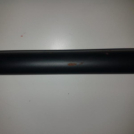

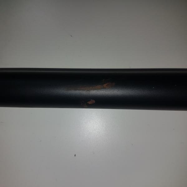

Compré un cañón de segunda mano, para Bergara BX11.
Venía bien, pero han aparecido marcas de óxido.
Cuelgo unas fotos.
La cuestión es si lo que se ve en la foto se puede reparar en casa, por ejemplo con pavonador en frío, o si es preferible llevarlo a un maestro armero.
Si la solución es el armero, decir que vivo en Madrid (zona Prosperidad), por si alguien recomienda armero de confianza para la reparación.
Gracias de antemano.
Cuelgo 00
Cuelgo 01
Cuelgo 02

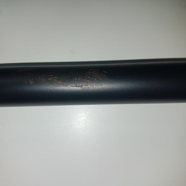

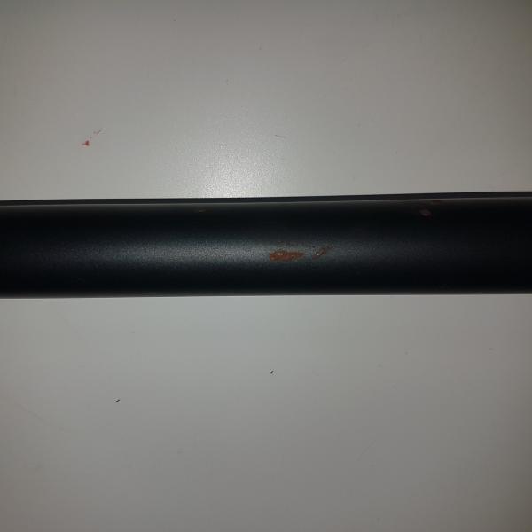

Dos fotos más.
Cuelgo 10
Cuelgo 11

JJLozano escribió:Compré un cañón de segunda mano, para Bergara BX11.
Cuelgo unas fotos.
hola que tal
si quieres una solucion rapida y duradera usa convertidor de oxido
el convertidor de oxido trata quimimicamente el oxido le cambia el color a un color negro mate
https://www.amazon.es/Jenolite-Converti ... 36&sr=8-24
la otra es quitar el oxido con lana de acero y pavonar

si lo he usado
tienes que rascar muy porco el oxido con estropajo verde (no uses lanas de acero) para dejar el oxido mas fino y quitar una pequeña capa superficial
lo hechas y en media hora o menos se queda negro y ahi aun que no lo creas no de va a oxidar jamas
el liquido hace un reacion quimica que comvierte el oxido en la contrario
A lo que respondió el ESPAÑOL

YUNK escribió:hola que tal que este producto hace reaccion quimica con el oxido las partes que no estan oxidadas este prodicto no hacer reaccion alguna
despues de aplicas este producto la zona queda tratada y no se va a oxidar jamas
yo use un bastoncillo de los oidos para aplicar el producto en un escopeta con oxido y al pavon no lo paso nada
en las partes mas visibles de la escopeta pase un estropajo verde (nuevo) para quitar la capa superficial del oxido para dejarlo mas fino al tacto y para que absorbiera mejor el producto
Después de ese producto, ¿se podría dar una capa de pavonado en frío?
se podria
pero no lo notarias
por que queda totalmente negro el Oxido
